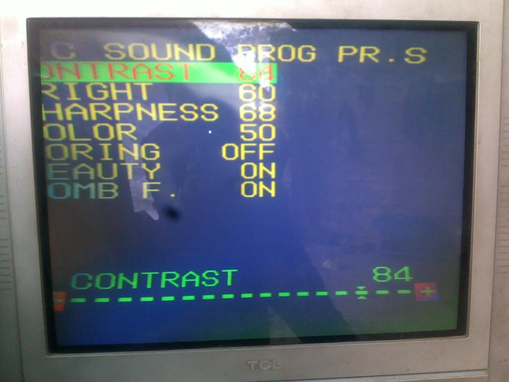

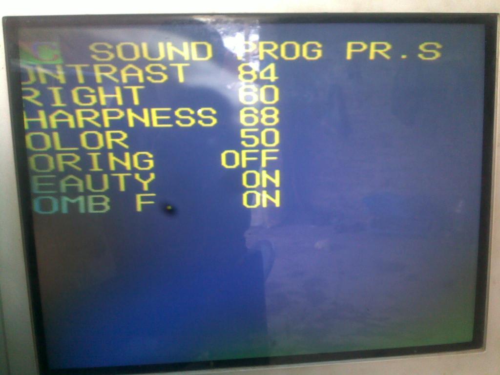

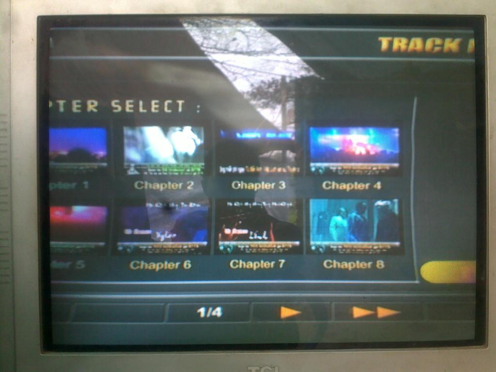

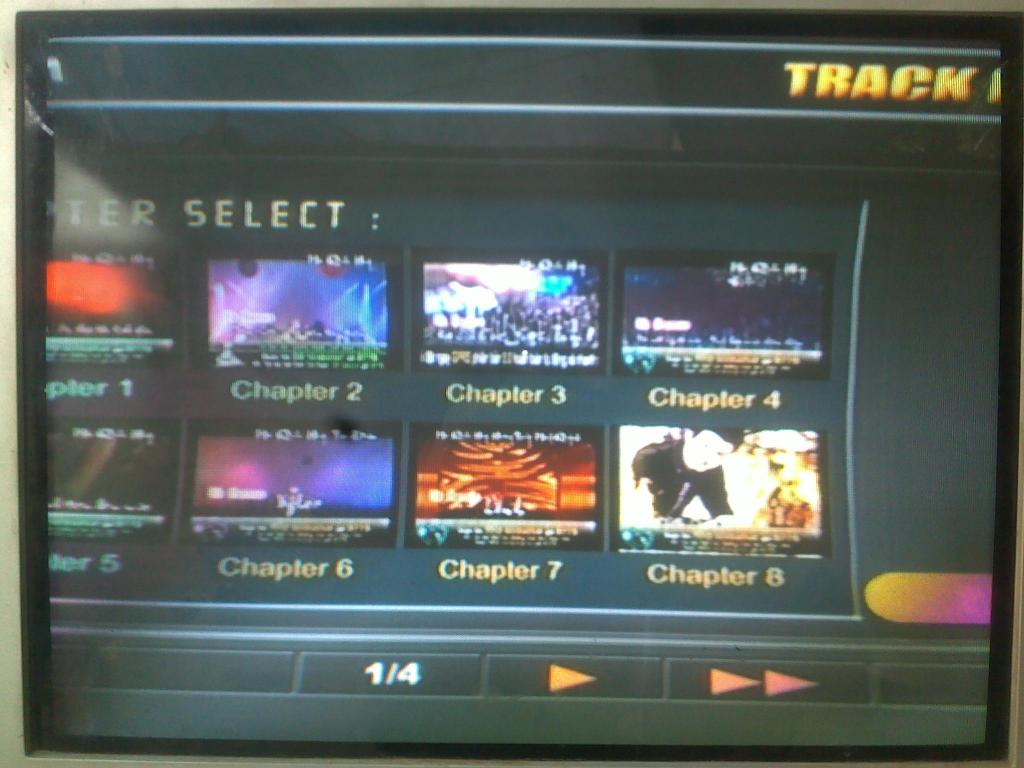

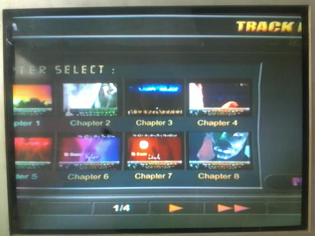

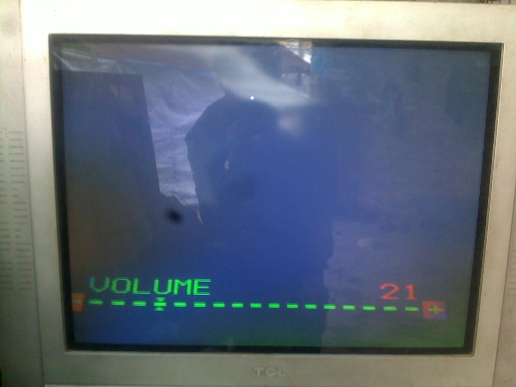

Bệnh của tivi này là 4 góc bị kéo dãn ra.
Ảnh em để bên dưới. Bác cho em xin cái đơn thuốc.
(Cuộn L401 bị hỏng cách điện, em đã thay dây quấn lại. L402 em cũng đã quấn lại. 2con VR em cũng đã thay, ktra mấy con tran như bác bảo cũng không thấy gì)
ở pan này cuộn 402 ko quan trọng lắm còn cuộn 401 là quan trọng đó nhé!tốt nhất bạn kiếm cuộn zin trong vỉ TQ thay vào rồi chỉnh 2 cái VR đó nhé! thay luôn tụ 356 đi ban.
bạn.
Cảm ơn bác nhiều lắm bây giờ thì em đã phần nào hiểu được về mạch méo gối rồi,
Kiểm tra đi kiểm tra lại thì thấy chập C410. đã thay và báo kết quả với bác là hết méo gối,
Nhưng lại xuất hiên thêm pan mới: chỉnh VR350, VR351 nhưng hình chưa bung ra hết ở 2 bên phía dưới(giống chữ V ấy) mỗi bên bị thụt vào 0.5cm.(VR350 đang để lên hết cỡ)
Hiện tại B+ =130V, đã chỉnh lên 132V thấy có hiệu quả nhưng chưa hết. không giám tăng thêm nữa(lần trước tăng lên bị cháy mất con công suất loa)
em đang nghĩ để nguyên B+ =130v. và can thiệp vào TDA8351 thì an toàn hơn. (thực tế không biết con này chạy B+ = bao nhiêu nhỉ các bác?)
Xin các bác cho em xin lời khuyên.
nếu minh ko nhầm thi con ic nay muốn chinh đc co giãn mành thì chi cần bạn hàn them 1 cai biến trở khoang 2k vào chân 1 va chân 2 của nó la chỉnh đc.còn chỉnh lẹch tam mành thi bạn hàn thêm 1 cai biến trở nữa vào 1 trong 2 chân đấy xuống mass.con muốn chỉnh co giãn phần dong thi co 2 cach:
ở chân C so co 1 đến 2 con tụ gốm chỉnh co vào thi giam tu đi .chỉnh giãn ra thi tang lên nhưng cách này rất nguy hiểm có kha năng ảnh hưởng đến tính mang cua em đèn hinh nhưng rất có tác dung
thứ 2 la chỉnh sau cuộn lái cach này thi an toan nhưng ko hiệu quả mấy tức la ngược lại với cách của C so .chúc bạn thành công
