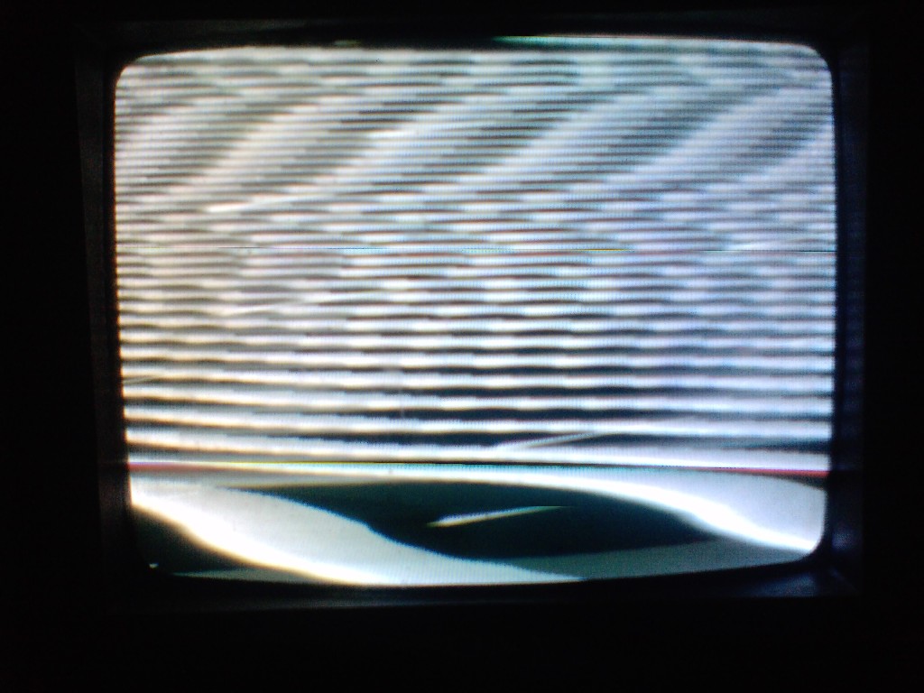

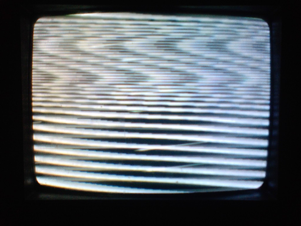

Nguyên văn bởi thieu-bn2011 Xem bài viếtXin cảm ơn các bác đã hướng dẫn em xử lý chú tivi TQ
Sau một tuần di CT về e lại kiểm tra tiếp và thay tụ 180V -120u nhưng tivi vẫn vậy, tiện đây em post ảnh lên các bác phán dùm [ATTACH=CONFIG]42725[/ATTACH][ATTACH=CONFIG]42726[/ATTACH]
- Em có đo điện áp chân IF thấy điện áp =0V, chuyển thang ohm thấy lên 180 ohm---> chết hộp kênh phải không các bácYahoo: vedau556

Nguyên văn bởi toi1975 Xem bài viếtnếu xem AV cũng bị thì bạn thay cái tụ lọc đường nguồn 180v là ok ,pan đặc hiệu của tivi TQ .TRUNG TÂM BẢO HÀNH VÀ SỬA CHỮA- BỘ LƯU ĐIỆN, INVERTER, NGUỒN DC...

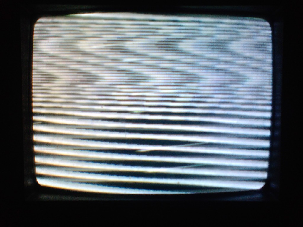

Nguyên văn bởi thieu-bn2011 Xem bài viếthình ảnh lỗi các bác xem này [ATTACH=CONFIG]42795[/ATTACH][ATTACH=CONFIG]42796[/ATTACH]Yahoo: vedau556
