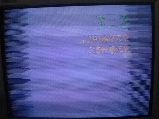

Bạn làm cỏ khối AFC chứ không phải kiểm tra nếu không được nữa.thì thay thạch anh 4.43MB rồi tính tiếpNguyên văn bởi tryme;554462y[ATTACH=CONFIG]47687[/ATTACH]các anh giúp em tivi TQ này với.máy bị như hình em up lên,lúc bị lúc không,luc bị như dậy thì ở khối quét ngang phát ra tiếng kêu giống như sai dao động dậy,nge rất nhức đầu.đã thay thử flaybach,tụ đệm.....nhưng vẫn vậy.http://baohanhbeptu.vn

em đã thay thạch anh 4.43mhz,AFC củng kiểm tra rồi,tình hình vẫn vậy,luc có lúc không,để em thay thử 76810 coi saoNguyên văn bởi viettien123 Xem bài viếtBạn làm cỏ khối AFC chứ không phải kiểm tra nếu không được nữa.thì thay thạch anh 4.43MB rồi tính tiếp
bạn kiểm tra nguồn nuôi biến áp kích 24v xem,máy của ban đang bi sai dao động dòng,cao áp sinh ra tiếng rít....Nguyên văn bởi tryme Xem bài viếtem đã thay thạch anh 4.43mhz,AFC củng kiểm tra rồi,tình hình vẫn vậy,luc có lúc không,để em thay thử 76810 coi sao[email]daihoan1977@yahoo.com.vn

Bạn hàn lại thật kỹ phần nguồn cả sơ cấp và thứ cấp xem hết koNguyên văn bởi tryme Xem bài viết[ATTACH=CONFIG]47687[/ATTACH]các anh giúp em tivi TQ này với.máy bị như hình em up lên,lúc bị lúc không,luc bị như dậy thì ở khối quét ngang phát ra tiếng kêu giống như sai dao động dậy,nge rất nhức đầu.đã thay thử flaybach,tụ đệm.....nhưng vẫn vậy.

bạn thay thử con tụ lọc đường 190v ở phần nguồn thứ cấp ra xem nheNguyên văn bởi tryme Xem bài viết[ATTACH=CONFIG]47687[/ATTACH]các anh giúp em tivi TQ này với.máy bị như hình em up lên,lúc bị lúc không,luc bị như dậy thì ở khối quét ngang phát ra tiếng kêu giống như sai dao động dậy,nge rất nhức đầu.đã thay thử flaybach,tụ đệm.....nhưng vẫn vậy.
tivi tầu ic rất nhiều thay thử hết ic là biết ngay mà mình có vài chuc con tổng khi hàn lại mà vẫn not ok thi thay thôi ai có mấy file rom của ti vi tầu cho e xin với hom nọ hổng máy tính mất hết rồi tổng la76810 vsl đuôi 28c 32 cám ơn
