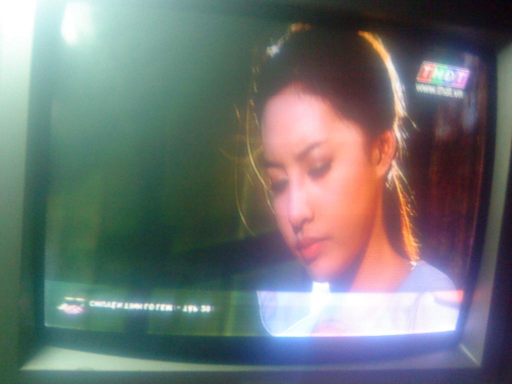

các anh cho em hõi tivi trung quốc khiễn lc863524 giãi mã la76810 vert an5522 bệnh nó như sau khung hình bị thun theo chiều dọc khi em vào sẻvice chĩnh vert size lên cho khung hình nỡ ra thì phía trên nó bung ra nhưng còn phía dưới nó không bung ra mà nó bị gấp lại giống như đang cuốn dậy đó em đa thay hết linh kiện phần quyét dọc và cả ic mà vẫn không hết benh anh em nào biết giúp em với
TIVI TRUNG QUỐC . Và những Tivi sử dụng board TiVi trung quốc .
Nguyên văn bởi nguyennamc Xem bài viếtcác anh cho em hõi tivi trung quốc khiễn lc863524 giãi mã la76810 vert an5522 bệnh nó như sau khung hình bị thun theo chiều dọc khi em vào sẻvice chĩnh vert size lên cho khung hình nỡ ra thì phía trên nó bung ra nhưng còn phía dưới nó không bung ra mà nó bị gấp lại giống như đang cuốn dậy đó em đa thay hết linh kiện phần quyét dọc và cả ic mà vẫn không hết benh anh em nào biết giúp em vớiThuần, An Lư, Thủy Nguyên, Hải Phòng
Nguyên văn bởi nguyennamc Xem bài viếte có chụp hình nè mấy a xem thư nó benh gì dùm em[ATTACH=CONFIG]65328[/ATTACH]Thuần, An Lư, Thủy Nguyên, Hải Phòng
Nguyên văn bởi nguyennamc Xem bài viếtem đã thay hết linh kiện phần vert linh kien mới không luôn nhưng vẫn không hết a ơiHỌC-HỌC NỮA-HỌC MÃI

Nguyên văn bởi nguyennamc Xem bài viếte thay thử ic công suat vert rồi vẫn không hết và cũng kiểm tra nguồn 24v rồi vẫn không hết
1 + bạn đo kỹ nguồn IC dọc phải tốt
2 = láy ngón tay chấm vào từng pin IC dọc --> đến pin nào thấy có thay đổi phần dưới ( dài ra hay ngắn vào )
3 = kiểm tra kỹ trên đường mạch đó ( thay thế hay thay đổi các trị số tụ và trở )
4 = tổng trở cuộn dót không đúng ( chạm cuộn hay lâu ngày bị rò rỉ )
lấy cuộn khác thay tạm thử xem hình có thay đổi bệnh không-- > nếu đúng --> thay dót
