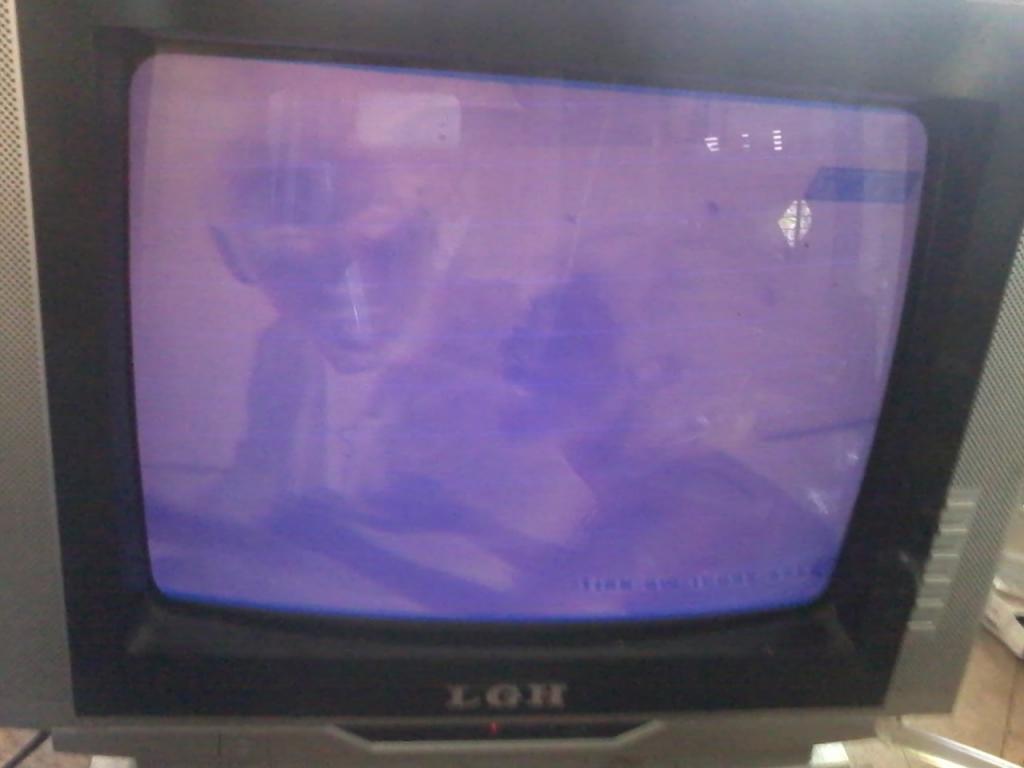

nhờ ae trên diễn đàn giúp mình với, máy mình là của TQ tổng LA78610A, VXL LC863528C ,mở lên bấm chuyển kênh, tiếng bình thường, nhưng nó không có hiện thị trên màn hình ,bấm volume lớn nhỏ bình thường nhưng ko có hiển thị lên màn hình, hình ảnh thì mờ kèm theo có đường hồi. mình đo điện áp ABL ở cao áp được 4v ko biết có đúng ko nhờ ae chỉ giáo dùm cám ơn
anh kiểm tra đường ABL về xử lý xem có bị đứt điện trở k....kiểm tra lại trans luôn nha anh...chúc anh thành công..Nguyên văn bởi hoanglam1976 Xem bài viếtnhờ ae trên diễn đàn giúp mình với, máy mình là của TQ tổng LA78610A, VXL LC863528C ,mở lên bấm chuyển kênh, tiếng bình thường, nhưng nó không có hiện thị trên màn hình ,bấm volume lớn nhỏ bình thường nhưng ko có hiển thị lên màn hình, hình ảnh thì mờ kèm theo có đường hồi. mình đo điện áp ABL ở cao áp được 4v ko biết có đúng ko nhờ ae chỉ giáo dùm cám ơn

anh tiếp tục kiểm tra từ ABL về La76810 xem có chết zener ổn áp hk nha....Nguyên văn bởi hoanglam1976 Xem bài viếte đo 3 tia trên bo đuôi vẫn chạy bình thường, máy giờ hết giang hồi rồi nhưng hình ảnh còn mờ nhìn ko rõ

bạn thay đế đèn hình . thay lun cao áp khác xem saoLast edited by vanlinh146; 12-05-2013, 22:28.
nếu sau khi thay đế đèn mà vẫn như vậy thì chắc phải thay FBT thôiNguyên văn bởi hoanglam1976 Xem bài viếtkiểm tra rồi zener không chết anh ơi, còn nguyên nhân nào nữa ko anh
anh kiểm tra lại mấy diode xung quanh IC 76810 nha..nếu hk xong nữa thì thay IC LA76810 khác xem sao....Nguyên văn bởi hoanglam1976 Xem bài viếtkiểm tra rồi zener không chết anh ơi, còn nguyên nhân nào nữa ko anh
