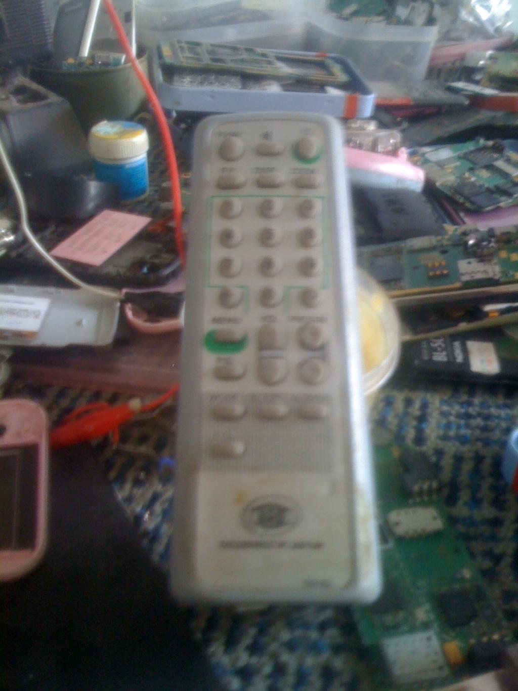

dùng remot tiếng việt có lổ nhỏ mở được mà bạnNguyên văn bởi nhatanh683 Xem bài viếtanh em giúp mình mở secvicer cai TV trung quoc hiệu TBT chay 8873 tổng.remote giống (sony) day nè.tivi trung quôc rối thật
cảm ơn bạn nhiều . mình thử xemNguyên văn bởi chunglc Xem bài viếthuu tri mình bảo này
nguồn mà nhịp nhw thế thỳ bạn cws đánh nguồn hồi tiếp là ôk
mình đảm bảo
Nguyên văn bởi nhatanh683 Xem bài viếtanh em giúp mình mở secvicer cai TV trung quoc hiệu TBT chay 8873 tổng.remote giống (sony) day nè.tivi trung quôc rối thậtnếu k đc thì bấm V- về 0 nhấn giữ đồng thời diplay khiểnNguyên văn bởi viet051983 Xem bài viếtdùng remot tiếng việt có lổ nhỏ mở được mà bạnMAI KIA ĐI HẾT CON ĐƯỜNG
