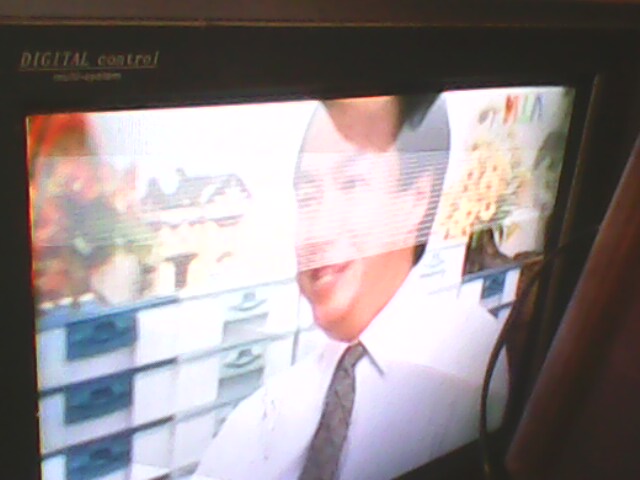

tình hình là nhạn con ti vi trung quốc có cái bệnh quen quá mà ko nhớ nổi mong anh chị em chỉ giáo
con này dùng tổng 8873 mành là 78040 nó bị bệnh mành là gấp mành phần trên và có cái mành mành treo ở nửa trên màn hình ( cái chữ VTV bị ngược) quen quá mà ko nhớ nổi, em thay mấy con tụ mành rồi mà ko được !

tình hình là em thay hết tụ mành rồi mà ko được mong các bác chỉ giáo!!Nguyên văn bởi vo_danh_00 Xem bài viếttình hình là nhạn con ti vi trung quốc có cái bệnh quen quá mà ko nhớ nổi mong anh chị em chỉ giáo
dây là hình của em nó!
Bạn tráo thử dây yoke ngang xem sao.Nguyên văn bởi vo_danh_00 Xem bài viếttình hình là em thay hết tụ mành rồi mà ko được mong các bác chỉ giáo!!

vài lời góp ý cùng bạn , trước tiên bạn vào service , chỉnh lại ver size nhỏ lại xem tình hình có khả quan ko ,thứ 2 bạn kiểm tra ( r ) xuống mass , quanh ic vert thường tăng trị số ?Nguyên văn bởi vo_danh_00 Xem bài viếttình hình là em thay hết tụ mành rồi mà ko được mong các bác chỉ giáo!!

Chữ VTV lộn ngược chủ yếu phần dao động ,,,ngày xưa Mình hay chữa cho thợ ,,,,,,Ở Mình có loại ETRON ,,,nó hay chết mấy con DZ ổn áp ngay IC dao động ..Lâu rồi không nhớ nữa ,,,,Ý muốn nói chỉ có dao động thôi ....Lái với gì gì ,,thì không phải đâuNguyên văn bởi vo_danh_00 Xem bài viếttình hình là nhạn con ti vi trung quốc có cái bệnh quen quá mà ko nhớ nổi mong anh chị em chỉ giáo
con này dùng tổng 8873 mành là 78040 nó bị bệnh mành là gấp mành phần trên và có cái mành mành treo ở nửa trên màn hình ( cái chữ VTV bị ngược) quen quá mà ko nhớ nổi, em thay mấy con tụ mành rồi mà ko được !Thuần, An Lư, Thủy Nguyên, Hải Phòng
Chữ VTV mà ở bên kia lại ngược thì rõ dàng đang lộn dây lái Mành rồi bạn ơi.Nhưng mình nhìn ảnh có phải có 1 vệt sáng hơn phía trên phải không nhỉNguyên văn bởi vo_danh_00 Xem bài viếttình hình là em thay hết tụ mành rồi mà ko được mong các bác chỉ giáo!!

ồ chắc chắn ko phải do lái! cái này là ở kênh Nam Định nên ko phải chữ VTV mà là NTV cía này do đường hồi tiếp thôi nhưng em mới thay tụ chư thử thay điện trở Pan Nyaf em từng gặp rồi mà quên nên hỏi mọi người đấy !
chiều rảnh em thay thử điện trở coi sao rồi bá cáo các bác, tivi này ko phai do thợ làm mà đang xem nó tự nhiên bị thế đấy ạ!
