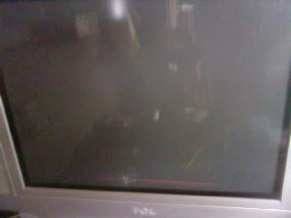

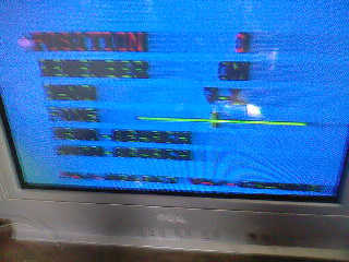

Nguyên văn bởi vanhieu9565 Xem bài viếttivi TQ 21in LA76810, lc863328, LA78040, nguồn C5453 máy bị hiện tượng hình bị toi , nạp rom nhưng vẫn ko hết, có thể nào nó hư cao áp ko. xin giúp đở. thanks nhiều.
[ATTACH=CONFIG]69581[/ATTACH][ATTACH=CONFIG]69580[/ATTACH]
tivi bạn sấy ở phần vxl là chạy, mình nghĩ bạn thay thạch anh ở gần vxl đi .mình cũng có lần bị như vậy.Last edited by nqcdigital; 07-07-2013, 12:46.0915415652
Nguyên văn bởi vanhieu9565 Xem bài viếtkhi mở máy lên thì có ánh sáng nhưng nhin chữ có viền đen, sau đó em gắn dây tivi vào thì chỉ nghe tiếng hình tối thui thấy rất mờ. Pan như 2 hinh em đưa lên. xin giúp đở. thanks nhiều
