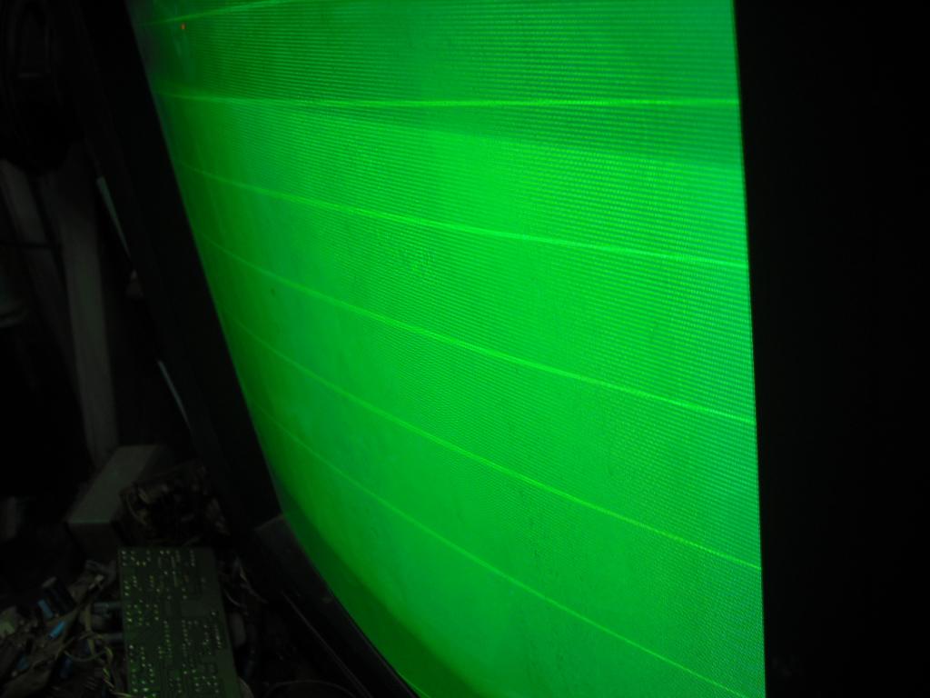

Nguyên văn bởi ndthai Xem bài viếtđèn sony mạch TQ chay 76810
hút chân G trên đui đèn ra thì 3 tia đủ,hàn chân G thì chân G tụt áp xuống còn ~30v
3tia dứoi chân IC đo đc ~2v bình thường
hiện tượng giăng hồi xanh như hình dưới, mong cao nhân chỉ giáo.
[ATTACH=CONFIG]71350[/ATTACH]
