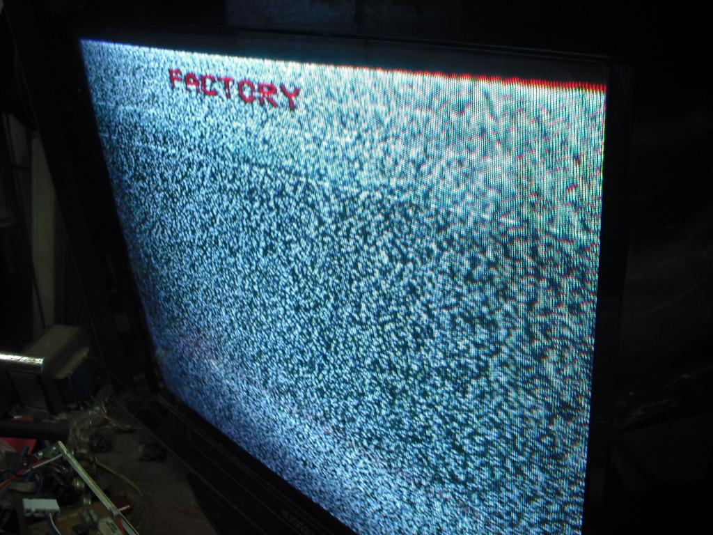

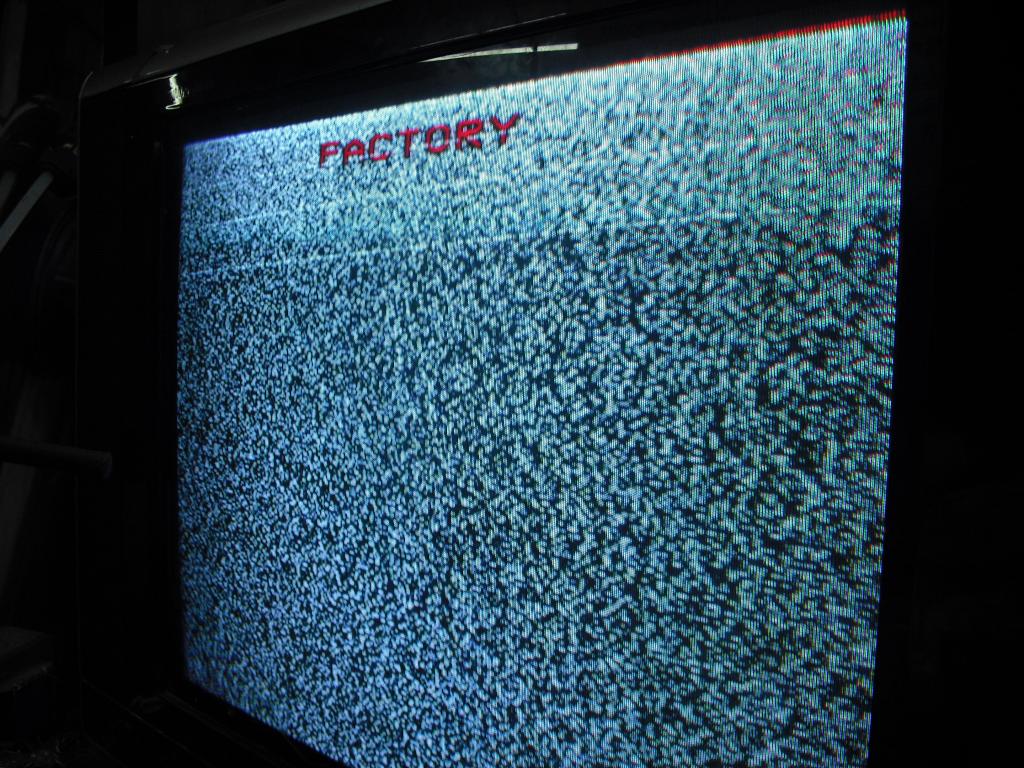

hiện tượng hư tuyến tính dọc VERT LINE , nguyên nhân có thể do chỉnh service sai , hoặc cải tạo phần dọc chưa đúng nếu như máy được chuyển bo mạch, lỗi ở yoke không phù hợp với mạch xuất dọc , không rõ tình trạng gốc của máy nên chỉ phán đoán là bệnh này chỉ nằm ở phần dọc , chỉ nêu vài ý thử xem sao , thay tụ xuất dọc lớn hơn(1500- 2200uF) thay đổi trị số trở đệm dọc , nằm ngay 2 mối cuộn dọc (180-330ohm) thay luôn diode bồi + tụ 100uFcho IC dọc (ngay chân 6 ic dọc), bạn thử xem sao nhé .Nguyên văn bởi ndthai Xem bài viếtmạch TQ chạy tổng 8873, vert 78040 hiện tượng như hình
đã thay mấy con tụ xung quanh thậm trí thay cả con 78040 nhưng ko thay đổi,hình bị nén phần trên vàcos mấy caí sọc ngang đó, rất mong các bác chỉ giáo
