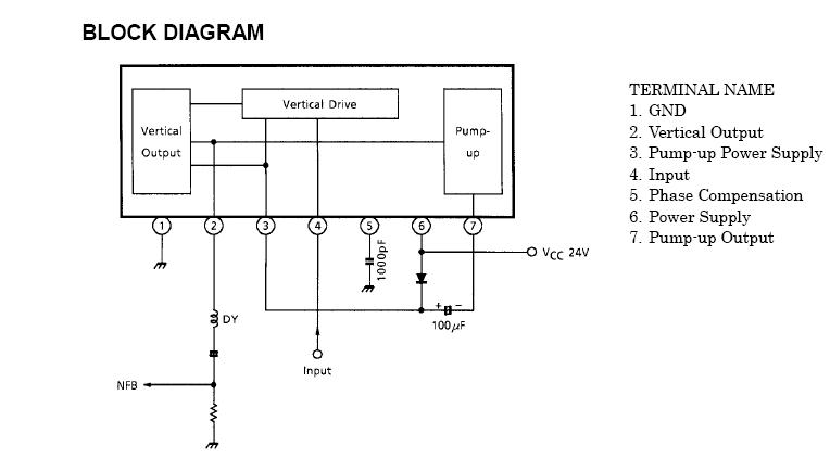

chào các ae mình lại gặp 1 con tv daewoo chạy ic tổng TB1251CN ic mành TA 8403K máy chạy nhưng chỉ con 1 vạch sáng ngang màn hình như chết công suất mành e nhớ tối hum wa e bật máy vẫn chạy bt nhưng tới hum nay bật nên lại chỉ còn 1 vạch sang ngang e đã kt đ/áp cấp cho công suất dọc là =26.5v nghi chết ic mành TA 8403k và e đã mua ic thay thử nhưng máy vẫn vậy mong ae giúp đỡ tìm pan này xin cảm ơn

xung mành cấp cho IC mành dc lấy từ chân 26 IC tổng dc đi qua một vài con trở qua 1 con tụ hóa khoảng 1F hay 2,2 gì đó có thể đo dc khoảng 2V bạn kick tay vào chân in của IC mành túc là tạo xung giả để cho IC mành hoạt động thì nó có hiện tượng bung mành ra
thường thì hay chết con tụ này vì R ít khi chết
bạn cứ lần từ chân 26 của IC TB1251CN đi xem
theo mình nhớ thì IC 1251 có 1 chân hối tiếp về nhưng mình ko nhớ chỉ nhớ nó có 1 con tụ đặt biệt gọi là tụ tanđan gì đó nó nhỏ và tròn nhưng có cực tính khi con đó hư vẩn còn đường chỉ ngang đó bạn thay thử coi nó đo k đượcCƠ SỞ ĐIỂN TỬ ĐỨCMẾN

e thấy tối hum qua e mở con tivi này vẫn con chạy bt vậy mà tới hum nay thì nó lại thế này buồn quá nếu mà phải thay ic TB1251CN thì chắc e phải trả lại máy cho khách mất thui vì khi e nhận máy của khách là bị đứt cầu chì e tưởng chết nguồn nhưng khi kt thay cầu chì máy chạy bt vậy mà lại chết ic tổng hu.hu.hu
bác có thể nói rõ là nó ko cấp dao động về IC ic vetr chân số mấy ko aNguyên văn bởi triminhbtm Xem bài viếttheo minh bạn thay ic TB1251CN vì nó không cấp dao động về ic vetr
IC TA8403K Chân 4 (Input)Nguyên văn bởi unknewlock Xem bài viếtbác có thể nói rõ là nó ko cấp dao động về IC ic vetr chân số mấy ko a
vâng cảm ơn các ae đã nhiệt tình giúp đỡ đến bây giờ e chỉ còn nghi mỗi ic tổng TB1251CN nữa thui nhg thấy bảo con này khó kiếm lắm nhg e đo tại chân v out của ic tổng vẫn có 2vdc e biết làm sao đây vậy xin các bác xem có cách nào giúp e kt chắc chắn đúng chết ic tổng ko .chỉ e với e cảm ơn nhiều
