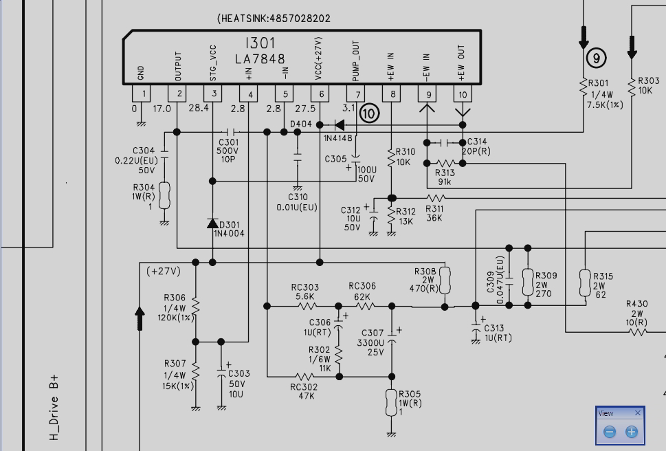

Nguyên văn bởi tri thuc Xem bài viếtcác AE cho mình hỏi con IC vert của máy DAEWOO DS - 21S8SBA là số mấy vì ic nổ tung mất số , nó có 10 chân bác nào biết số chỉ mình với cám ơn nhiều .
