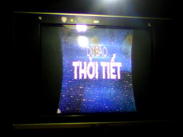

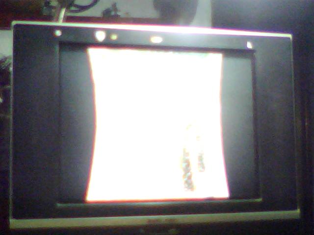

Nguyên văn bởi chademen Xem bài viếtDAEWOO MAGICTOP Model DTK16T3 chạy IC tổng TDA 8374A , Nhớ 24C08, VXL Dw370A bắt đài mờ , tiếng sôi ù . Nhờ các Anh tư vấn giúp - Chân thành cảm ơn
Nguyên văn bởi Quocthaibmt Xem bài viếtloại này hơi khó gặm rồi , viẹc đầu tiên là thay hoặc chép lại ROM gốc , để loại trừ nguyên nhân từng phần , sau đó là thay hộp thu sóng đúng loại , thường là đến bước này là máy đã chạy tốt rồi , nếu chưa được thì kiểm tra kỹ các linh kiện phụ của khối IF sau tuner .
SAW K6259K còn sống hay đi toi rồi ... Máy kỷ niệm nên khách yêu cầu làm mà thấy xương quá, chưa xử được.
Nguyên văn bởi chademen Xem bài viếtHiện đã nạp lại Rom, điều khiển chạy tốt nhưng hình ảnh và tiếng vẫn mờ ảo như vậy. Hộp thu sóng chờ sưu tầm vì máy cổ quá , chưa xác định được

Nguyên văn bởi thanhtam6875 Xem bài viếtĐời này hộp kênh hiếm lắm! Khắc phục bằng cách: Tại cầu phân áp cho chân AGC (máy bị sai AGC): tháo bỏ R106 & R107 => Lấy chiếc áp (VR) 20K độ vào => chỉnh lại là OK! Vài lời góp ý cùng Bạn!
