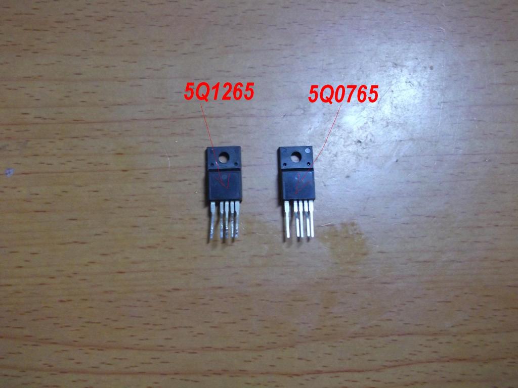

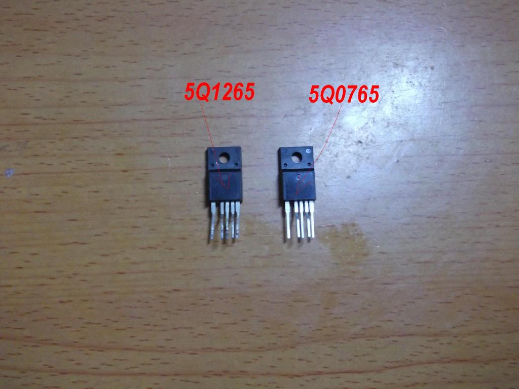

darling d898 hay d989 nếu là d989 thì chạy ic tda11106 chứ sao lại là 1113...là ic gì vậy bạn?con con ic nguồn mà to hơn con cs ngang một tí thì càng khó hiểu hơn vì con cs ngang này có nhiều loại nhưng tạm cho nó là hai cở khác nhau nên càng khó biết là nó thuộc cỡ nào nữa chứ!của bạn là 5q...đó bạn ơi!nói đùa thôi vì bạn cho thông tin đến đó rồi sao còn ...làm gì nửa!con nguồn 5q0765 đó nhe!
cám ơn vì chia sẽ của bạn ! nhưng con nguồn này to hơn con cs ngang 1555 1 tí . model may la d898 . con ic tan xác rùi . nhìn mãi ma ko ra
em có 1 cái darling 21inch model:d898 ic tổng tda 1113...bị nổ tung ic nguồn(ic 5 chân , to hơn cs ngang 1 tí) ,bị mất số hết luôn ai có mã số ic giúp em với , thanks nhìu
ic đó là 5Q 1265 ,nó chạy giống 5Q0765 nhưng hình dạng thì lớn hơn
