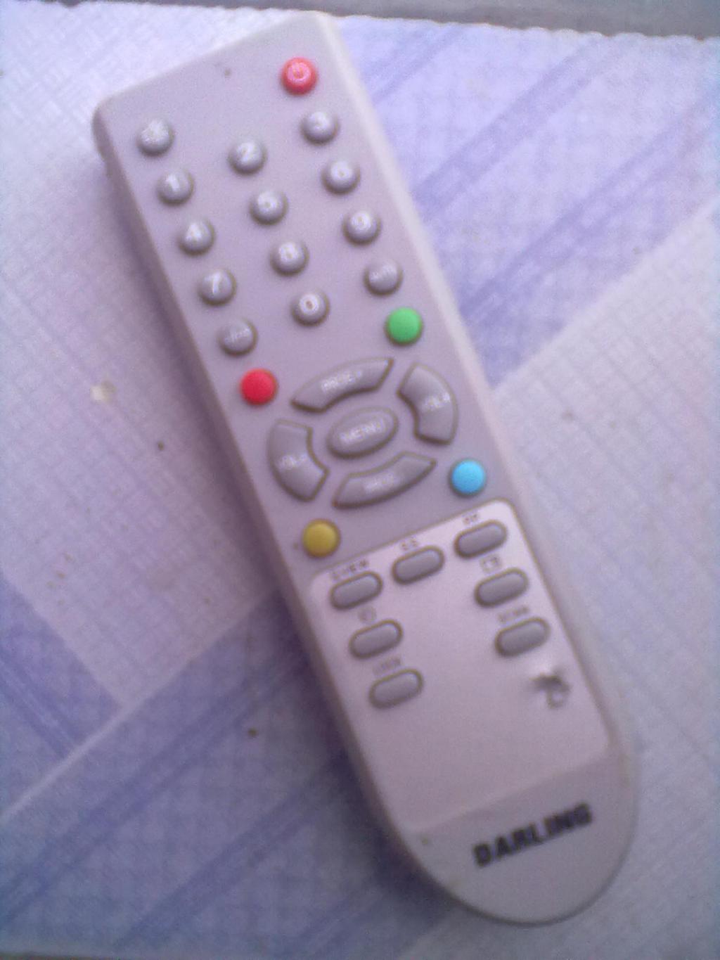

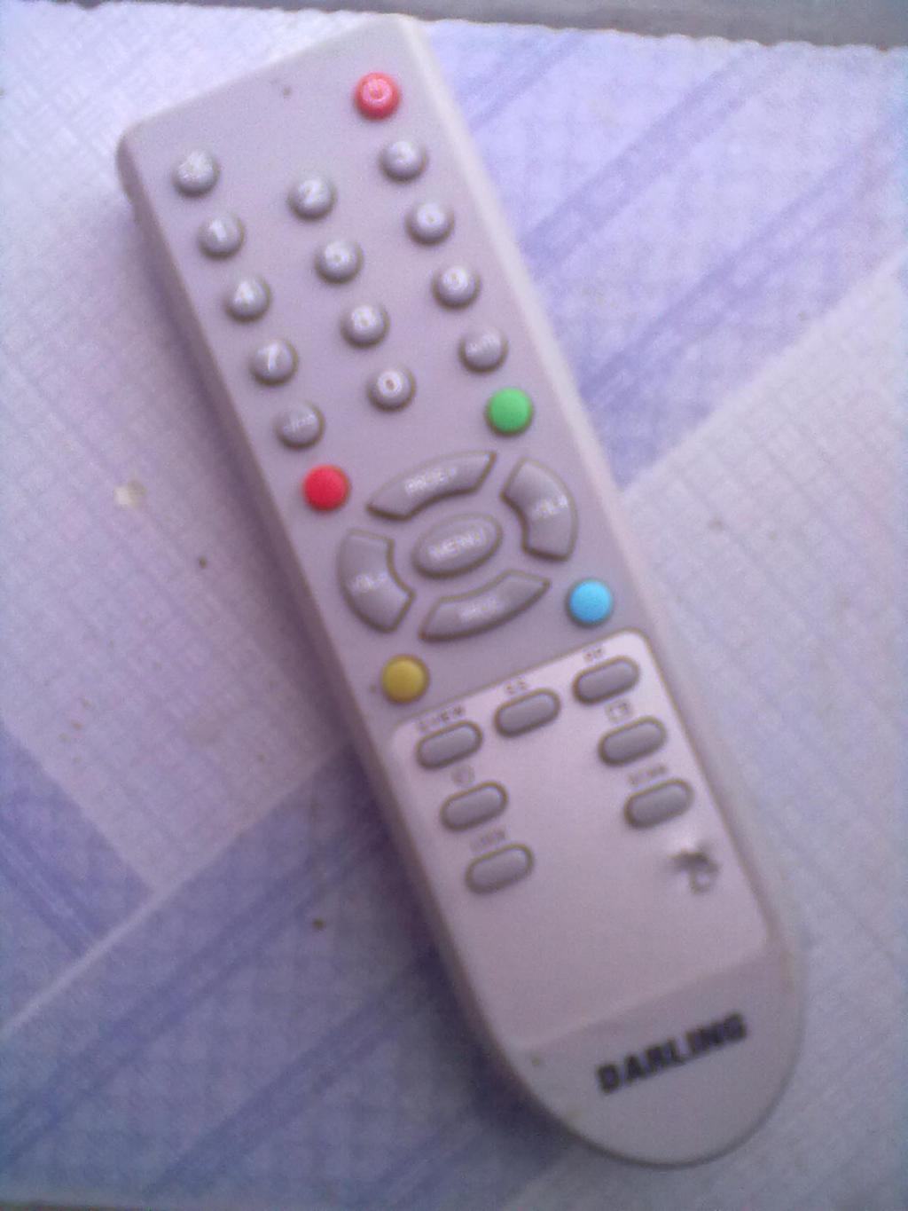

bạn thử xem cach1 CLOCK-PM-ONguyên văn bởi namtranvan Xem bài viếtday la hinh remote cua darling 25D700F [ATTACH=CONFIG]45727[/ATTACH]
cách2 SM-RECALL-I/II
