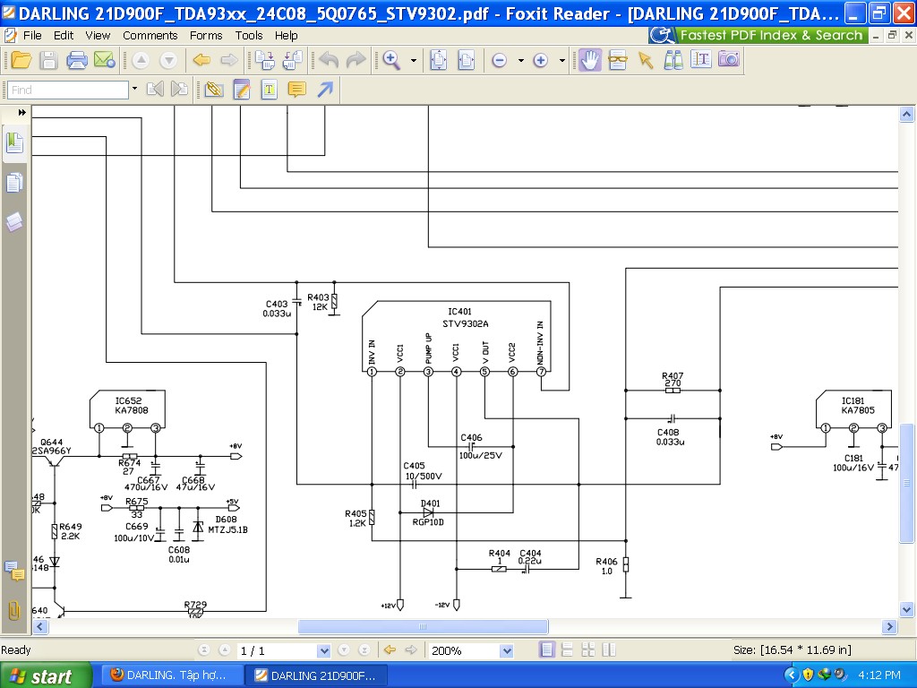

hôm nay mình mơi lên được vi mấy hôm vừa rồi bận cv cua gia đình nên giơ mơi lên ne. minh cam ơn bạn, nhiêu nhưng giup mình co manh lai một chut được không vi rimote cua họ mất rồi đành bo tay vỉ minh chua mới học chép file ban hộ minh với nhéNguyên văn bởi Dtamax Xem bài viếtgửi viêtthai
bạn thay đổi tri số trở thoát mát r406 (cũ 1ôm)Nguyên văn bởi viethai Xem bài viếthôm nay mình mơi lên được vi mấy hôm vừa rồi bận cv cua gia đình nên giơ mơi lên ne. minh cam ơn bạn, nhiêu nhưng giup mình co manh lai một chut được không vi rimote cua họ mất rồi đành bo tay vỉ minh chua mới học chép file ban hộ minh với nhé
