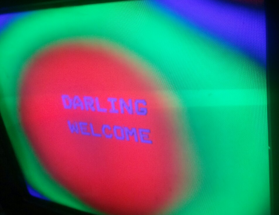

thay trở khử từ nha bạn.chúc thành côngNguyên văn bởi huyQN Xem bài viếtgiúp mình với tivi darling tổng tda 11136. vert78141 bị như hình kiểm tra sơ bộ chỉ thấy hư tụ không phân cực tính 4.7mf /50v bạn nào giúp mình với
nó còn bị co cong cong hai bên nữa bạnNguyên văn bởi tuvan Xem bài viếtthay trở khử từ nha bạn.chúc thành công
