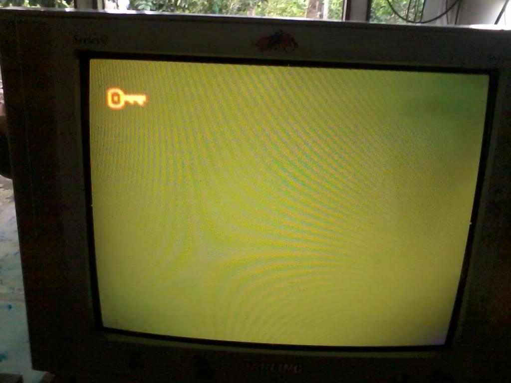

chào tất cả các a, e mình có cái DARLING 21K16A ban đầu máy không chạy giờ em sửa đã chạy rồi nhưng màn hình lên không có muối mà còn hiện cái chìa khóa trên góc. giờ em không biết sửa gì mong được giúp đỡ chân thành cảm ơn

bạn thử bấm giử phím clok trên remot xemNguyên văn bởi hoanglam1976 Xem bài viếtchào tất cả các a, e mình có cái DARLING 21K16A ban đầu máy không chạy giờ em sửa đã chạy rồi nhưng màn hình lên không có muối mà còn hiện cái chìa khóa trên góc. giờ em không biết sửa gì mong được giúp đỡ chân thành cảm ơn
bạn thử vài cách này xemNguyên văn bởi dientu_hv Xem bài viếtAE trên diễn đàn ai biết cách mở mã TV Darling 21D989F chạy ic tổng 11106 làm ơn chỉ em với,đang dính 1 con khách dí quá,chân thành cảm ơn
Bấm Menu 2 lần >QView >Mute .
Bấm hẹn giờ để đổi trang
Bấm Lần lượt 3 nút SM >DSP >I/II
Bấm lần lượt CLOCK >SM >SLEEP
BẤm lần lươt CLOCK > PM > SLEEP
Bấm Menu 1 lần > QView >Mute. Bấm Mute đổi trang
Loai khac:dung khien TRUNQUOC hoac mo khien de tim nut SERVICE
Bấm lần lượt CLOK -> PM-> SLEEP hoặc CLOK-> SM-> SLEEP
TI VI DARLING doi tv D200 do phai co romos zin moi mo duoc. SM > RECALL> I/II.nho bam nhanh nhe ban Xong bấn lai RECALL để thoát

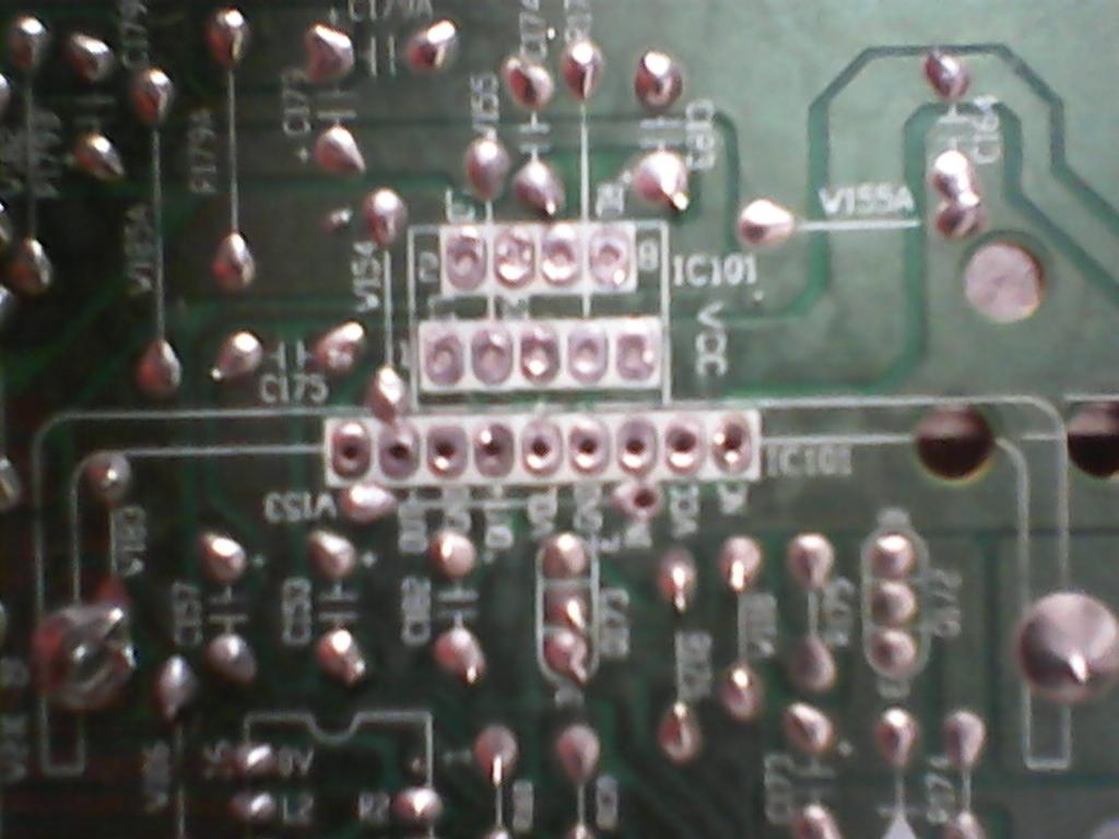

a,e trên diễn đàn giúp dùm pan này nhé DARLING 21K16A máy có hình tiếng bình thường nhưng mất hiển thị, bấm vol+, vol- thì tiếng lớn nhỏ bình thường nhưng không thấy hiển thị trên màn hình, hoặc chuyển kênh bình thường nhưng không hiển thị số lênLast edited by hoanglam1976; 22-08-2013, 20:58.

ông chú ý 2 pin V&H sync đến ic vi xu ly. máy ông đang làm số ic vi xu ly là gì?Nguyên văn bởi hoanglam1976 Xem bài viếta,e trên diễn đàn giúp dùm pan này nhé DARLING 21K16A máy có hình tiếng bình thường nhưng mất hiển thị, bấm vol+, vol- thì tiếng lớn nhỏ bình thường nhưng không thấy hiển thị trên màn hình, hoặc chuyển kênh bình thường nhưng không hiển thị số lên
