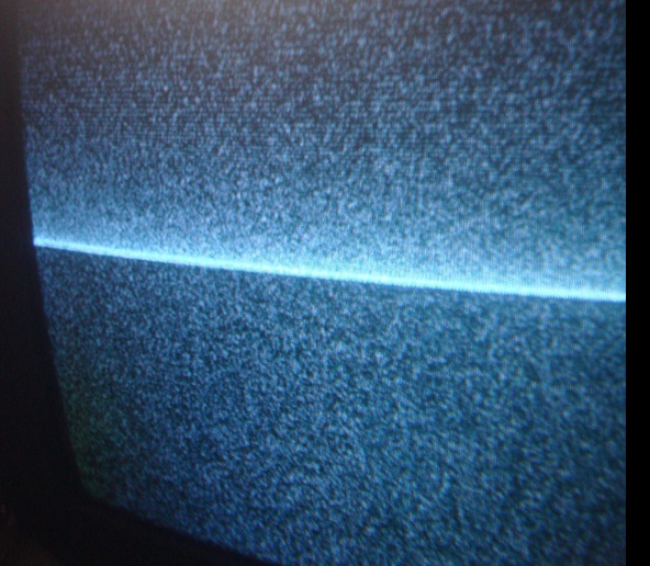

nên kiểm tra kỹ nguồn 12v /24v đã đủ chưa mấy con r cạnh ic công suất [hình như con r=15k tăng trị số]Nguyên văn bởi thanhcoi85 Xem bài viếtEm có con Hanel bệnh như hình. chạy mành LA7840 ic tổng TB1226BN xử lý Z9023306PSC. Đã kiểm tra và thay tụ hóa mành nhưng không được mong sự chỉ bảo. Xin cảm ơn
[ATTACH=CONFIG]79486[/ATTACH]
kiểm tra diode ở chân ic mành.Nguyên văn bởi thanhcoi85 Xem bài viếtEm có con Hanel bệnh như hình. chạy mành LA7840 ic tổng TB1226BN xử lý Z9023306PSC. Đã kiểm tra và thay tụ hóa mành nhưng không được mong sự chỉ bảo. Xin cảm ơn

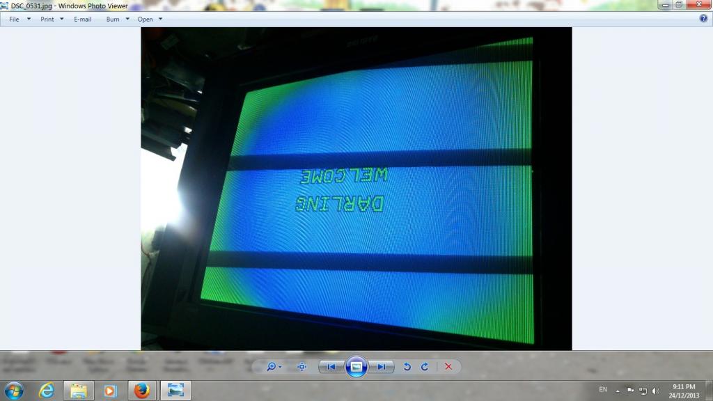

có thay khử từ chưa ,[hư đèn hỉnh rồi,]Nguyên văn bởi letuan00 Xem bài viếtXin chao! Bác nào đã gặp PAN này rồi xin chỉ giúp. TV Darling màn hình bị nhiễm từ ở 4 góc như hình dưới không biết có phải bị hư yoke không?[ATTACH=CONFIG]80518[/ATTACH]
