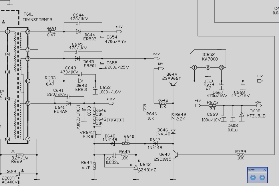

các bác giúp e với . con DARLING modell CTV-21D800F nó bị mất điện thế đường 8v . đường 8v chỉ còn 5v=>6v thôi. B+ 115v ,5v bình thường không nhịp. nhưng khi e tải thêm bóng đèn tròn 75w thì máy chạy nhưng hình bị ẹo . e đã thay trụ 47f/50v , IC tổng TDA 9381ps/2n/31 , nguồn 0765 đã thay luôn mà vẫn không hết . mong các bác giúp đỡ . thanks........!
hÌnh nhƯ daling ĐỜi nẦy Ỗn Áp 7808 .,Đo bÊn 78 mẤy vol[bt 12v]Nguyên văn bởi tung271 Xem bài viếtcác bác giúp e với . Con darling modell ctv-21d800f nó bị mất điện thế đường 8v . đường 8v chỉ còn 5v=>6v thôi. B+ 115v ,5v bình thường không nhịp. Nhưng khi e tải thêm bóng đèn tròn 75w thì máy chạy nhưng hình bị ẹo . E đã thay trụ 47f/50v , ic tổng tda 9381ps/2n/31 , nguồn 0765 đã thay luôn mà vẫn không hết . Mong các bác giúp đỡ . Thanks........!
có ông trên này bảo hỏng cục bax bạn thử chưa.Nguyên văn bởi tung271 Xem bài viếtcác bác giúp e với . con DARLING modell CTV-21D800F nó bị mất điện thế đường 8v . đường 8v chỉ còn 5v=>6v thôi. B+ 115v ,5v bình thường không nhịp. nhưng khi e tải thêm bóng đèn tròn 75w thì máy chạy nhưng hình bị ẹo . e đã thay trụ 47f/50v , IC tổng TDA 9381ps/2n/31 , nguồn 0765 đã thay luôn mà vẫn không hết . mong các bác giúp đỡ . thanks........!
VUNGTAU-TV CŨNG THỨC KHUYA QUÁ HEN[ có ông trên này bảo hỏng cục bax LÀ CỤC VÌ VẬY BẠN]CAO ÁP HẢ.LÚC NẦY CÔNG VIỆT CÓ NHIỀU KO .MÌNH CẬN TẾT ĐỒ DỒN QUÁNguyên văn bởi vungtau_tv Xem bài viếtcó ông trên này bảo hỏng cục bax bạn thử chưa.
[QUOTE=acer123;830923]hÌnh nhƯ daling ĐỜi nẦy Ỗn Áp 7808 .,Đo bÊn 78 mẤy vol[bt 12v][/Q
e hút bỏ B+ cao áp ra thử rồi . con 7808 không đủ 12v . mình hàng thẳng dt đường 12v luôn thì bật công tắt lên để chừng 10s thì máy chạy mà hình vẫn ẹo và thằng dọc bung không hết . bạn còn cao kiến j nữa không ?
Kiếm học trò nó phụ cho anh ơi, tui cũng đang độ fpt con JVC av29mxp6 ngon rồi, kẹt Hout nó chạy TT2202 cs cao đang tìm con tương đương. Bax( biến áp xung) là cục transformer switching bạn ạ.Nguyên văn bởi acer123 Xem bài viếtVUNGTAU-TV CŨNG THỨC KHUYA QUÁ HEN[ có ông trên này bảo hỏng cục bax LÀ CỤC VÌ VẬY BẠN]CAO ÁP HẢ.LÚC NẦY CÔNG VIỆT CÓ NHIỀU KO .MÌNH CẬN TẾT ĐỒ DỒN QUÁ
[QUOTE=tung271;830933]Làm cỏ từ chân 10 ra nhé bạn, có vài lk thôi thử xem.Nguyên văn bởi acer123 Xem bài viếthÌnh nhƯ daling ĐỜi nẦy Ỗn Áp 7808 .,Đo bÊn 78 mẤy vol[bt 12v][/Q
[QUOTE=tung271;830933]BẠN ĐẤU VẬY CHẬY KO ĐƯỢC ĐÂU .BẠN TRẢ LẠI ZIN CŨA MẤY.KT NGUỒN 12V RA CÓ ĐỦ KO .VÌ IC TỖNG CHƯA CHƯA CHẠY MỚI [7808 ]NGUỒN 8V CHƯA CÓ.BẠN KT NGUỒN 3V3,5V ICROMNguyên văn bởi acer123 Xem bài viếthÌnh nhƯ daling ĐỜi nẦy Ỗn Áp 7808 .,Đo bÊn 78 mẤy vol[bt 12v][/Q
e hút bỏ B+ cao áp ra rồi . con 7808 không đủ 12v . mình hàng thẳng dt đường 12v luôn thì bật công tắt lên để chừng 10s thì máy chạy mà hình vẫn ẹo và thằng dọc bung không hết . bạn còn cao kiến j nữa không ?
