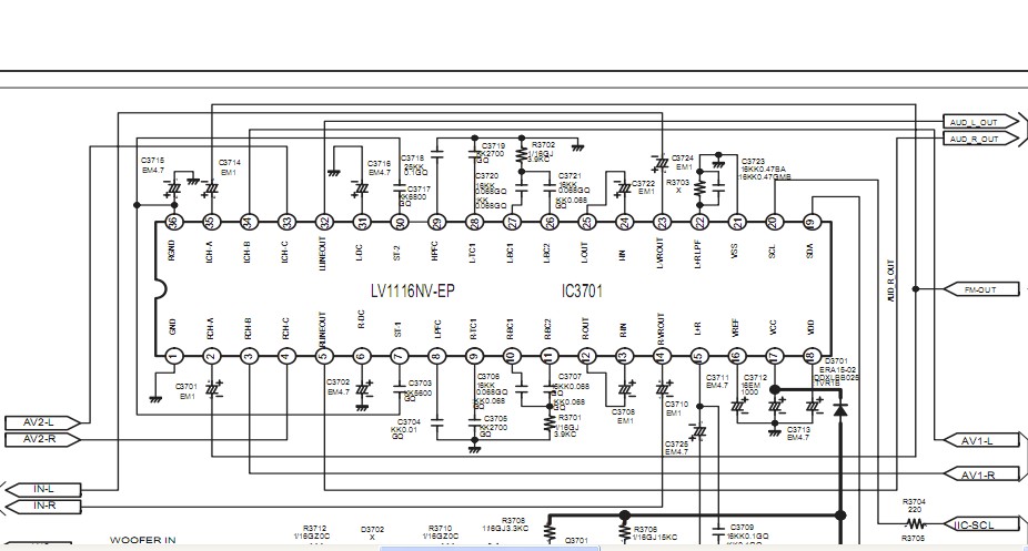

    • Giúp em với tivi Sanyo CW21TS2 chạy con tổng LA76938, âm thanh LA42032 và LV1116N. hiện trạng máy bị khi có tiếng khi ko, lúc có tiếng bên tivi thì AV ko có và ngược lại, em đã nạp rom khác vẫn vậy. xi giúp đở. thanks nhiều
          bạn thay con ic này đi

            Bạn tham khảo thêm nhé,,Mình đã làm LG IC tổng 631 System âm thanh LV1116 .âm thanh khi khiển về 0 thì tắt ,nhích lên 01 là to hết cỡ nhưng nghẹt và khiển từ xa và phím ấn rất khó ,,Mình nhớ trên dđ có người nói hạ nguồn 9v cấp cho IC LV1116 thế là Mình nhả ra câu dây từ ngay chân R cấp nguồn cho IC ổn áp 5v thật tuyệt vời ,,,Hết cả 2 bệnh luôn,,chúc Bạn thành công,,
              [ATTACH=CONFIG]61146[/ATTACH]
              con này em mua ko có, em cũng hạ nguồn xuống 5v nhưng vẫn vậy. Có cách náo nữa ko anh. Xin giúp đở. Thanks nhiều
