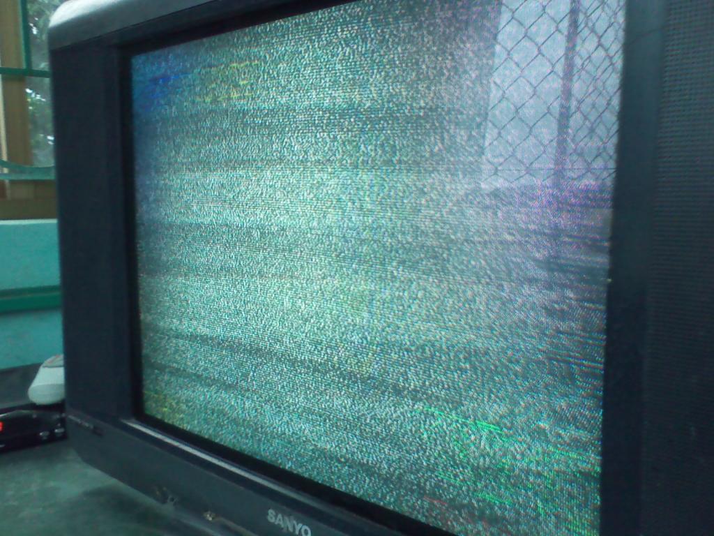

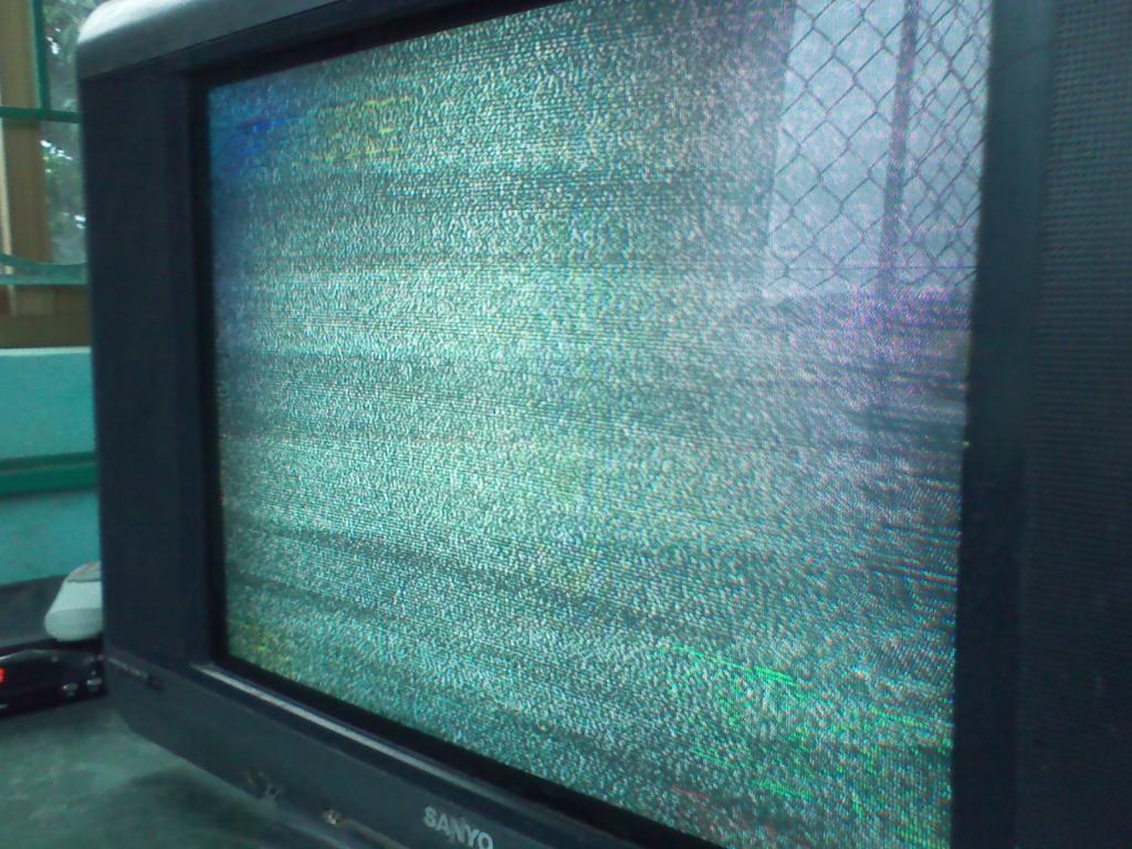

      • sanyo CM21XS2 CẦN GIÚP
        báo cáo các bác em nhận lại sanyo str6754 tổng la76938 em đã thay tổng và lai cao áp máy đã chạy nhưng mất hình.dò kênh đường 30v không thấy thay đổi em nhận máy này lần đầu nên thấy rôi quá gửi nên nhờ anh em giúp đỡ.dạo này quê em vào mùa tranh thủ nghiên cứu nâng tay nghề.Em nghi nó lỗi nhớ xin ý kiến giúp đỡ.tại vì e chưa có cái để nạp nhớ nên phải dừng ở đây hỏi ý kiến ae ,mong mọi người cho ý kiến để em đi tiếp.longvandt79@gmail.com

          • Nguyên văn bởi longvan Xem bài viết
            mình ko có sơ đồ nhưng bạn thay tổng và lai cao ap màn hình bình thường mà không có hình có hiieenr thị không không có nguồn 30 cho kenh thì thu làm sao được đài phải tìm nguôn 30 cho kênh nó hạ từ nguồn 130v qua con r 10k đata clok ở kênh có chưa thông tin ít quá
              dò kênh ko thay đổi thì ae dò vào ic điều khiển coi có thay đổi điện thế ko.ích lổi ic nhớ lấm
              • cảm ơn ae có 30v rồi nhưng muỗi không bt mất cả video .có cả hiển thị. mất rm và méo gối,các chế độ vào kênh đủ kênh kt máy khác chạy tốt,kích th av vào dg Av in ở tổng vẫn có hình.nên e mới nghi ngờ nó không nhận lệnh hay có con bảo vệ nào ở phần này mà mình không biết.xin được khai nhãn cảm ơn ae nhiều.đại loại là ruồi ấy chưa đúng các bác a.sơ đồ thì ở mấy trang đầu của luồng nay có mà bác nào quan tâm làm 1 cái xuống nghiên cứu giùm e nhé

                        • xin cảm ơn ae nhiều con này em xử xong rồi nó hỏng con chuyển mạch tiếng .ngắt con này ra có hình rồi ,mất tiếng chắc thay con này là có thôi.còn méo gối nữa em xử nốt cho bõ tức chứ như con này cả thì đói UNG THƯ GIAI ĐOAN CUỐI di căn khăp nơi.làm cho biết thôi các bác ạ ở vùng em không dùng loại này
