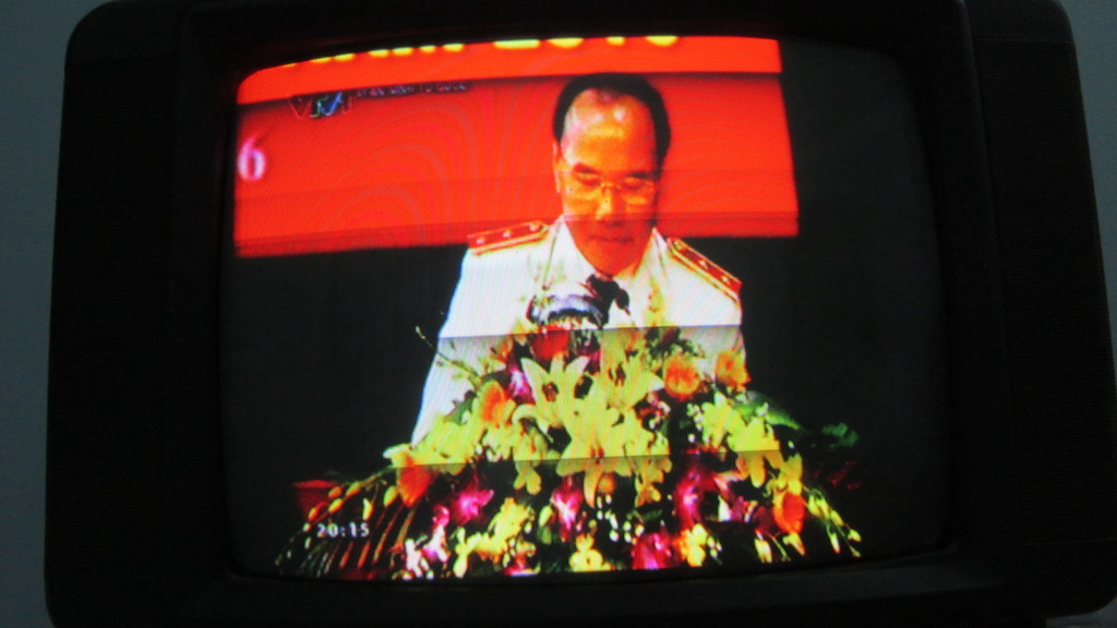

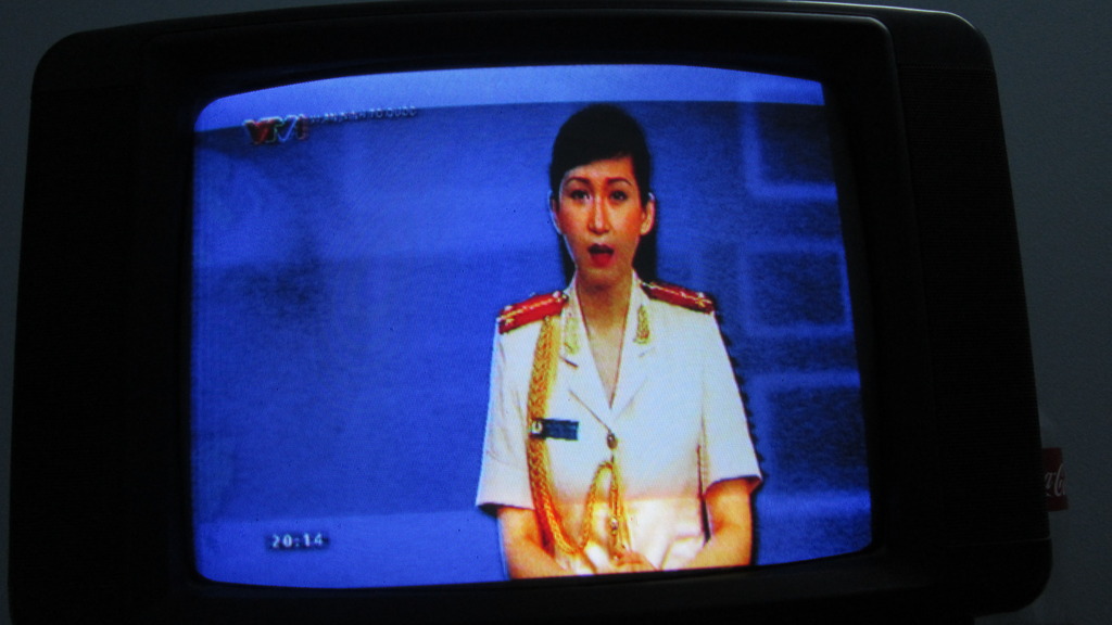

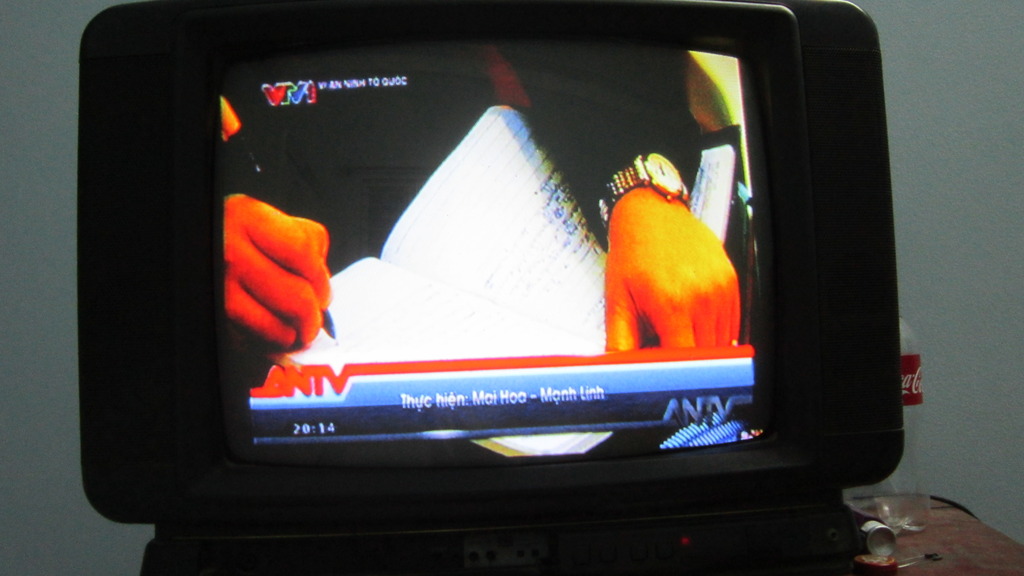

Tôi gửi mấy hình để bạn xem, nó có những đường lằn ngang trôi trên mànNguyên văn bởi minhphung83 Xem bài viếtmáy đã chạy và có hình bác ko quan tâm nguồn nữa nó đã ok. bác chụp tấm hình em sem thế náo để cho bác viên thuốc đặc trị
bay màu là do trỉnh độ sáng thấp và màu sắc lại cao quá. giản độ sác nét xuống 50 và mầu cũng thế 50. tương phản và độ sáng tăng lên khoảng 80. còn những lằn ngang có thể do đài phát hoặc do nhiễu nguồn gây ra. bác lấy đầu dĩa thử ở chế đọ AV sen có mấy cái lằn ngang ko. nếu không có thì máy bị do đài nếu vẫn có thì do nguồn vẫn có vấn đề. nếu do nguồn bác làm như sau.Nguyên văn bởi igor_ngoc Xem bài viết[ATTACH=CONFIG]n1669887[/ATTACH] [ATTACH=CONFIG]n1669888[/ATTACH] [ATTACH=CONFIG]n1669889[/ATTACH]
tiến hành thay theo thứ tụ nhe hét thì thôi ko thay nữa . tụ lọc nguồn trính tụ lọc nguồn bên sơ cấp con tụ to nhất trông bo. tụ lọc nguồn 130v. tụ lọc nguồn cho ic mành. bác quan sát sem có con tụ nào phù đit hay chân chẩy dầu là thay hết. bệnh này khó ăn đó không dễ đâu ạ, em đo đạc làm thì dễ chứ nhìn hình đoán bệnh hơi khó
