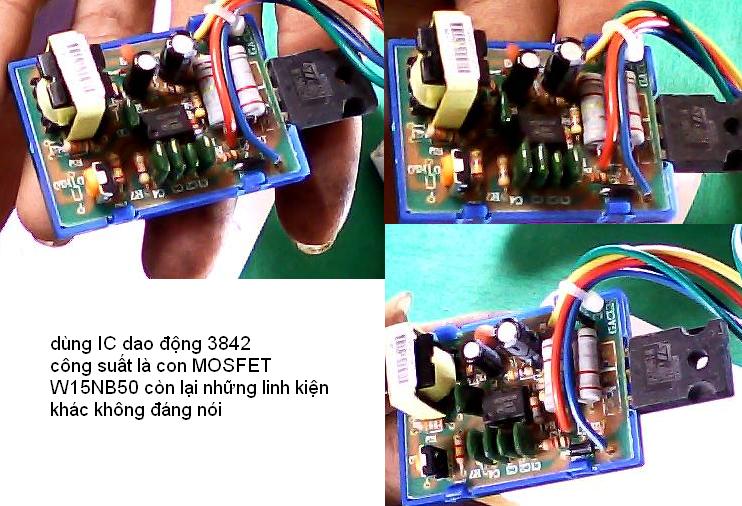

          Nếu =không thì Bạn cấy bo nguồn 3 dây hoặc 5 dây là ok đỡ mất thời gian mà lại rẻ+ bền
          bạn có hình của nguồn 3 dây và 5 dây không cho mình xin với, sao mình chưa nghe nói đến loại này và không biết dáng của chúng ra sao nữa, cám ơn bạn nhiều
          • Nguyên văn bởi sondao Xem bài viết
            Bo nguồn 5 dây đây bạn, bo 3 dây cũng tương tự như vậy :
              [ATTACH=CONFIG]46033[/ATTACH]
              Mình cám ơn bạn nhiều, mình ở TPHCM sao mình đi chợ nhật tảo sao không thấy ai trưng bán, giá bao nhiêu tiền một bộ vậy bạn
