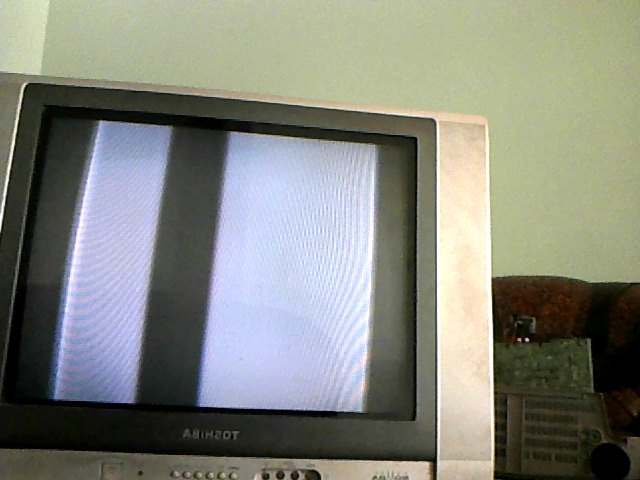

kt cuôn lái ,kt đường afc từ cao áp ...Nguyên văn bởi quanghai1982 Xem bài viếtem co con tóhiba 21zlv28 phang chay ic tong 8891, bi chay so ngang, em thay so may chay, cac muc dien ap ra tu cao ap co nhung man hinh khong len, co hien tuong nhu anh em gui duoi day. bac nao da gap xin chi em cach sua, em cam on
kiểm tra rgb xem có 3-4v k?chắc nó toi 8783 ruiNguyên văn bởi ute_hy Xem bài viếtchào các kaka đệ đệ nhận con to 21 cao áp đánh lửa chết ic mành đệ đã thay rồi giờ lại bị pan ko có hình màn hình sáng mờ chỉnh g2 nên thì xuất hiện các sọc chéo, mong các kaka chỉ rùm đệ với.ah nó chạy ic chói 8783 nhé
đây bác thử xem...Nguyên văn bởi thuancoi1974 Xem bài viết

Rất chân thành cám ơn Bác daihoan1977 .Quên mất Em vội quá tivi này chạy 8801 Bác ạNguyên văn bởi daihoan1977 Xem bài viếtđây bác thử xem...
[ATTACH]53984[/ATTACH]Thuần, An Lư, Thủy Nguyên, Hải Phòng
Có luôn...chạy 8801, sửa tv tashibo phải bít mở service nha bạn.Nguyên văn bởi thuancoi1974 Xem bài viếtRất chân thành cám ơn Bác daihoan1977 .Quên mất Em vội quá tivi này chạy 8801 Bác ạ
