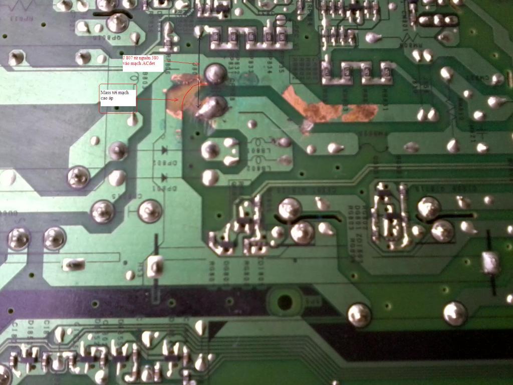

day là boar nguồn bị cháy của e,nhờ ae giúp đỡ,k biết chân nguồn có dính chung với chân cuộn cao áp k.TOSHIBA 32V700V,MONG AE GIÚPAttached Files
Của bạn đây: đường mạch cháy là mass đi tới mạch cao áp . J 807 từ nguồn chính 380v vào mạch Bù áp . bạn tải hình về sẻ rõNguyên văn bởi huutai423 Xem bài viếtchào ae,ae nào có so đồ boar nguồn của TOSHIBA LCD 32V700V cho e xin với,máy của e bi thằng lằn vô bi cháy,e cám ơn ae trước nhéLast edited by BBC-CNN; 26-11-2012, 16:43.
