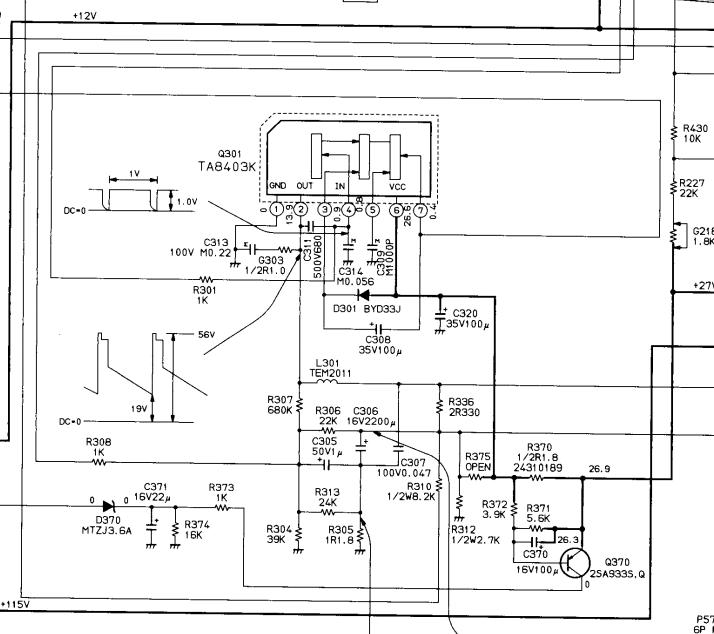

Đa tạ bac .k còn gìcóthể hơn thế nũa.bac ở vung tàu à.phải mà bacgần emchút nua.em ở bến tre.khi nào có dip bác đi tắm biển bến tre bac pm cho em , em đãi bac 1 chằu.herherNguyên văn bởi vungtau_tv Xem bài viếtĐây bác... Khổ nhỉ!
[ATTACH]92127[/ATTACH]
