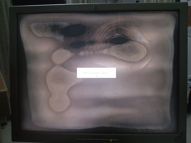

Nguyên văn bởi minhquanbhoa Xem bài viếtXin Được giúp đở
Không biết màn hình LCD hiệu HP 20inch bị thế này là bị bầm hay là lang ben và có thể sửa được không??
[ATTACH]85577[/ATTACH]
Nguyên văn bởi Quocthaibmt Xem bài viếtmàn hình này bị hư tấm nhựa phân cực ánh sáng rồi (lớp chất dẻo dán trên màn hình) bỏ đi thôi , càng ngày càng bị nặng hơn đó , khắc phục rất khó , phải dán lại mới được .
Như vậy là sửa được. Mừng quá. Không biết có mất nhiều tiền ko
Có phải Nếu bỏ tấm phân cực ánh sáng này thì hình ảnh vẫn bình thường thậm chí rõ hơn nhưng hại mắt phải không bác. Phân cực này chắc không phải phân cực 3D?Last edited by minhquanbhoa; 22-04-2014, 07:42.
Nguyên văn bởi minhquanbhoa Xem bài viếtThanks
Nguyên văn bởi Quocthaibmt Xem bài viếtnếu gỡ bỏ tấm nhựa này ra thì sẽ chẳng còn nhìn thấy gì cả , mặc dù hình ảnh vẫn còn đó , dán lại thì được nhưng phải là chuyên gia chuyên xử lý món này chứ không phải ai cũng làm được đâu bác ơi .Last edited by minhquanbhoa; 25-04-2014, 09:12.
