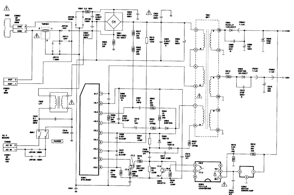

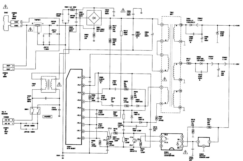

Cứ thay sò nguồn vào, khi mở điện là chết sò, đứt cầu chì, đã cách li phần nguồn. Ai biết cách sửa xin chỉ giáo.
Pan Nguồn Tv Sony Kv-j21mf7

xem kỉ đường hồi tiếp nếu nguồn ra đúng 115 mà vẩn chết sò có 2 nguyên nhân mà tôi gặp phải là sò chợ tuy giống số nhưng kô chịu nổi vì sony ăn dòng rất dử
thứ 2 xem lại nên thay fbt khác fbt chợ của tq xài được đấy. cứ thay fbt thay vì luộc sỏ hoài nhậu kô hết đâu nhe

Nguyên văn bởi utdt06 Xem bài viếtNếu cô lập đường B+ ,gắn tải giả bằng R=ohm 7w đo điện áp B+ có đúng 115v ? nếu thiếu bạn xem lại nguốn.Chừng đúng điện thế hãy hàn B+ vào.Chúc bạn thành công.
Nguồn ra thiếu thì bây giờ ông cô lập tải,đối với nguồn ngày xưa(ý nói là nguồn chỉ cung cấp B+ cho cao áp),còn ngày nay(nom na vậy đi nha)nguồn cung cấp cho nhiều bộ phận trong máy(nói như vậy ai ko hiểu thì đi học thêm đi).không cần tải giả làm chi cho mệt,biết cô lập chổ nào mà sửa nguồn vô tư ko cần thêm tải giả,d/v nguồn ngày xưa hay bây giờ.Trở lại chủ đề chính.
Nguồn ra thiếu mà bị chết STR,thì ông làm các bước sau:
-Vệ sinh nguồn cho kỉ
-coi lại nguồn kích
-thay tangfor Switching
còn mấy cái lặt vặt đừng nói chưa KT nha
