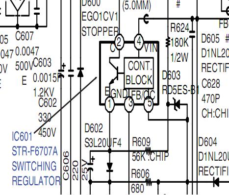

mình thấy hình của nó đây, mình dò mạch thấy điện sau nắn đi vào cuộn biến áp rồi chạy bào lỗ cắm chân thứ 3 trên main, chứ không phải vào chân số 2 như trên sơ đồ
Pan Nguồn Tv Sony Kv-j21mf7
F6707a
Nguyên văn bởi phucjose Xem bài viếtmình thấy hình của nó đây, mình dò mạch thấy điện sau nắn đi vào cuộn biến áp rồi chạy bào lỗ cắm chân thứ 3 trên main, chứ không phải vào chân số 2 như trên sơ đồ
con này bạn phải gọi là F6707A chứ nếu bạn gọi là STR 6707 mọi ngừoi sẽ hiểu là STR S6707

bạn kiểm tra trên máy con của bạn giống con này k?
1 hồi tiếp tới opto
2 chân E có R 0,22 om
3 chân C gắn với biến áp (300v)
4 chân nguồn cấp trước khoảng 15-->18v
5 GND
Có một số dòng ic khác về chân nhưng rất giống nhau về cấu tạo và có thể thay thế cho nhau .vídu TOP200 ba chân và TOP200 nhưng 8 chân có thể thay cho nhau
TRường hợp của bạn tôi nghỉ trong sơ đồ nói về một con khác. Còn con STRF6707 của máy giống như con mà tôi mô tả. Hoặc máy đã qua tay thợ

Nếu có , thì do khi máy ở chế độ stanby thì dòng tải giảm xuống làm áp tăng lên ,nhưng mạch điều khiển xung không hoạt động tốt để cân bằng lại điện áp . Điện áp cao đã kích thích mạch bảo vệ quá áp hoạt động làm ngắt dao động --------> cắt tất cả các nguồn ra . Bạn cũng đã thấy điều này khi đèn stanby từ từ tắt . Do không còn nguồn cấp trước, nên không thể bật máy lại được , phải tắt hẳn máy chờ tụ lọc chính xả hết điện khi bật lại máy thì IC STR 6707 hoạt động trở lại .------> mở máy b/thường.
Để khắc phục , K/tra kỹ các linh kiện ở mạch dò sai .Có thể thay các IC SE115 , PC123 (OPTO) cùng các linh kiện liên quan . Nếu không hết phải thay STR 6707 .
