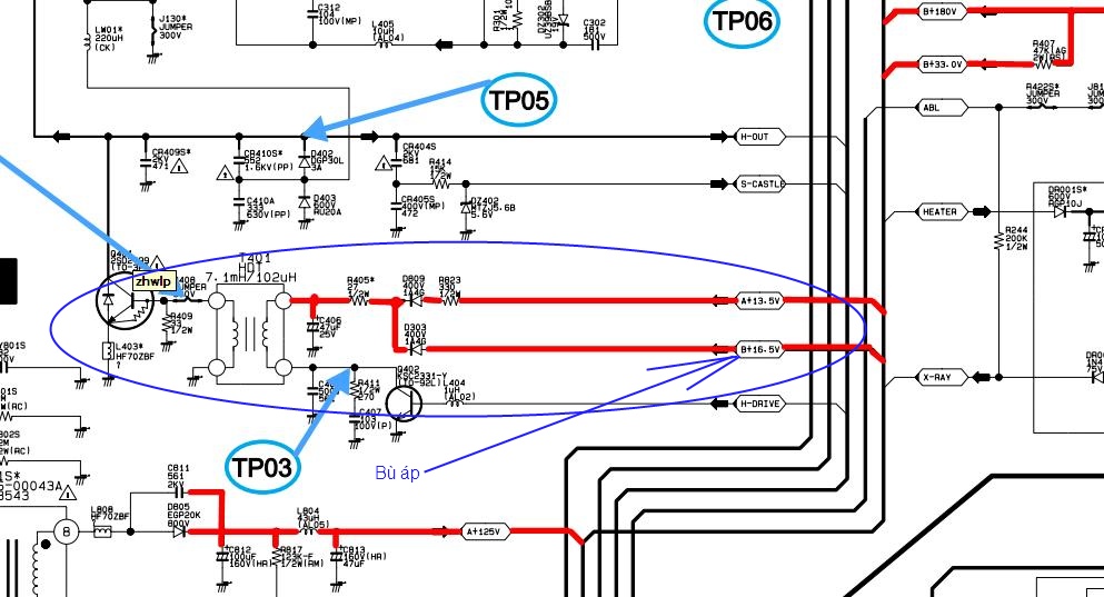

    Em đang sửa con tivi này , nó bị bệnh cứ chạy lên màn hình là ngắt dao động tiếng vẫn còn bình thường,Em đã kiểm tra kĩ :
    Nguồn B+là 122,5V , em đo nguồn cấp cho ic ổn áp KA7632 lúc máy chạy bình thường là 14V , lúc ngắt dao động là 10V nhưng nguồn B+ vẫn tốt. Máy sử dụn các IC :
    IC tổng : TDA 9594
    IC vert : TDA 78045
    IC ổn áp ngồn :KA7632
    IC nguồn : 5Q0765

          Em đã tiến hành rút hẳn sò dòng ra nhưng đo thì B+ vẫn ổn nhưng chỉ có đường 14V cấp cho IC KA7632 là tụt từ 14V-->10V nên mấy mới mất dao động . Có điều em không hiểu lắm là khi đường 14V bị tụt mà B+ vẫn ổn . Đường 14V này cũng chính là nguồn cấp cho biến áp lái dòng, em đo khi nó tụt xuống còn 10V thì tại chân C đèn lái dòng là 1V... Mong các bác giúp đỡ em

              Bác kiểm tra nguồn 16,5v có đủ khi có dao động không ?

                Vấn đề là khi mình rút sò dòng ra , đo điện áp 14V cấp cho biến áp lái dòng bị tụt thấp, đo tại cực C đèn lái dòng chỉ có 1V

                  anh đo chân BE của đèn kích dòng xem lúc có dao động và mất dao động có thay đổi gì không?rồi tình tiếp chúc anh thành công.
                    Hút sò ra thì cao áp không chạy thì lấy đâu áp bù (16,5v) cho biến áp kích mà chả tụt .

                      pan này cứ như mất nguồn 16,5v từ cao áp ra,có thể do cs dọc bị chập,hoạc nếu ko phải vậy thì do đèn kích dòng hỏng,hoạc lỗi tổng(khi có dao động cấp cho cực B sò kích,màn nhá sáng thì đường điều khiển này chuyển lên mức cao,đèn kích dòng mở bão hòa nên chân C còn 1v)

                        Cảm ơn các bác a giúp đỡ, em đã sửa được nó rồi . Nó bị rĩ tụ lọc nguồn đường +16,5V. Mệt với nó phết các bác ah
