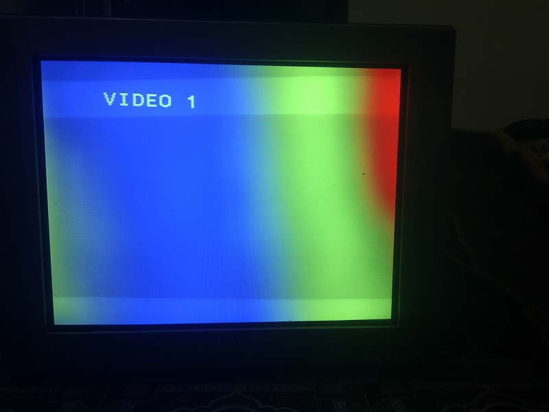

Tui có con có EF29M80 bị như vầy
Đã thử khử từ bằng mỏ hàn, nam châm (mạch khử từ có lẽ vẫn ổn, vì lúc bật máy có tiếng kích rất mạnh, "cục nam châm để trên nóc rung bần bật), nó biến động đôi chút, nhưng sau khi tắt đi một lúc bật lại thì đâu lại đóng đấy, lại đúng như hình trên.
Bác nào gặp rồi hay có kinh nghiệm phán giúp 1 câu. Nhẹ thì sửa tiếp, còn nặng thì....
Xin cảm ơn các bác!
Bác kiếm cái khử từ chuyên dụng xóa thử có hết không , nhìn hình thấy giống bị lệch yoke đó .Nguyên văn bởi nhanh0112 Xem bài viếtTui có con có EF29M80 bị như vầy
Xin cảm ơn các bác!
Cảm ơn bác. Hình ảnh chụp bằng đth, nên có vân vân của quét mành, chụp nghiêng máy nên vân nó cũng lệch theo. Ngoài thực ko có vân đó đâu bác, hình anh đưa vào vẫn cân đối, màu lèm nhèm thôi.Nguyên văn bởi Quocthaibmt Xem bài viếtBác kiếm cái khử từ chuyên dụng xóa thử có hết không , nhìn hình thấy giống bị lệch yoke đó .
Vẫn tiếp tục với phương pháp khử từ bằng tay thôi vậy
Bê được nó lên xe là em đã muốn liệt luôn, lại còn chạy đường xóc nữa thì.... chắc "gọi người" thì nhanh và nhẹ nhàng hơn. Tại có người muốn giữ làm kỷ niệm, nên em muốn cố xem sao thôi :PNguyên văn bởi zeronic Xem bài viếtTheo anh thì chú đặt nó lên xe, chọn con đường đang sửa và chạy khoảng 5 phút. Sau đó về báo lại kết quả với anh em và nhớ đừng buộc nhé!
Nó không chạy thì mình ... chạy!
thông thường làm nghề với đèn CRT nên sắm cái khử từ để dùng cho tiện bác à , nó cũng rẻ thôi vài ba chục K thôi , chứ khử thủ công đôi khi không hiệu quả , nhiễm từ thì thường các khối mầu có dạng vòng cung , còn trong hình thì có dạng khối thẳng nên đoán sai lệch yoke .Nguyên văn bởi nhanh0112 Xem bài viếtCảm ơn bác. Hình ảnh chụp bằng đth, nên có vân vân của quét mành, chụp nghiêng máy nên vân nó cũng lệch theo. Ngoài thực ko có vân đó đâu bác, hình anh đưa vào vẫn cân đối, màu lèm nhèm thôi.

tiện đây em cũng xin góp chuyện lạ.em nhận tivi LG 29" nó bị chết sò ngang.em tháo lái tia để k/t(sợ chập lái lam chết sò ngang)k/t lái thấy không sao.đóng sò ngang máy chạy ,nhưng màn hình thì bị nhiễm nặng,lệch cả tia.dịch đi dịch lai không hiệu quả,ngán quá gọi điện hỏi thằng bạn nó bảo thử lắp ngược tai thỏ xem sao(nghĩa là cái đai xiết ốc quay vào phía trong cổ đèn)mình làm như vậy thì lại đẹp ngay.thế mới lạ chứ chẳng hiểu sao nữa.
