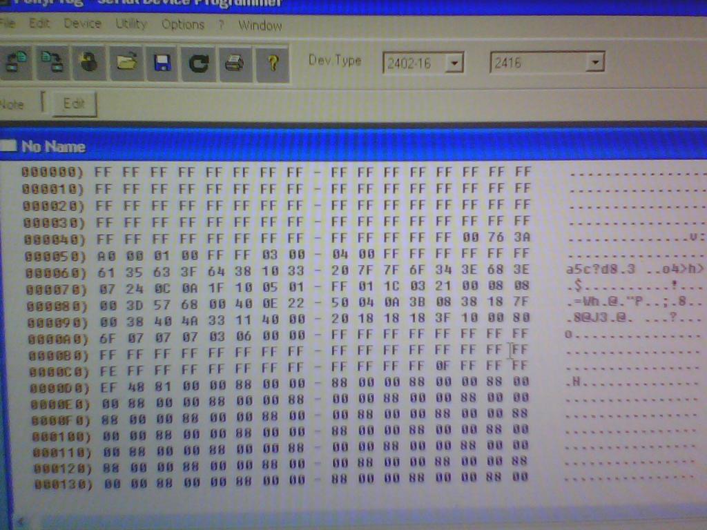

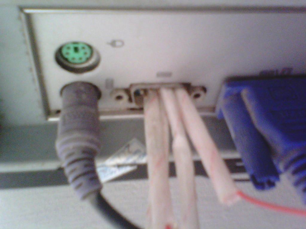

cái khó nhất là cổng com đúng không chú ý là phải lấy đủ 4 đường ra. bạn tháo cái đuôi cắm vào cổ đèn hình ti vi ra để lấy 4 cái dắc . nguồi nuôi 5 v lấy ở đâu mà chả có dân dt mà. sau đó tải thêm phần mềm dao tiếp ponyprogV lấy trên mạng nhá.Last edited by phamvanhuong; 11-10-2012, 16:30.
