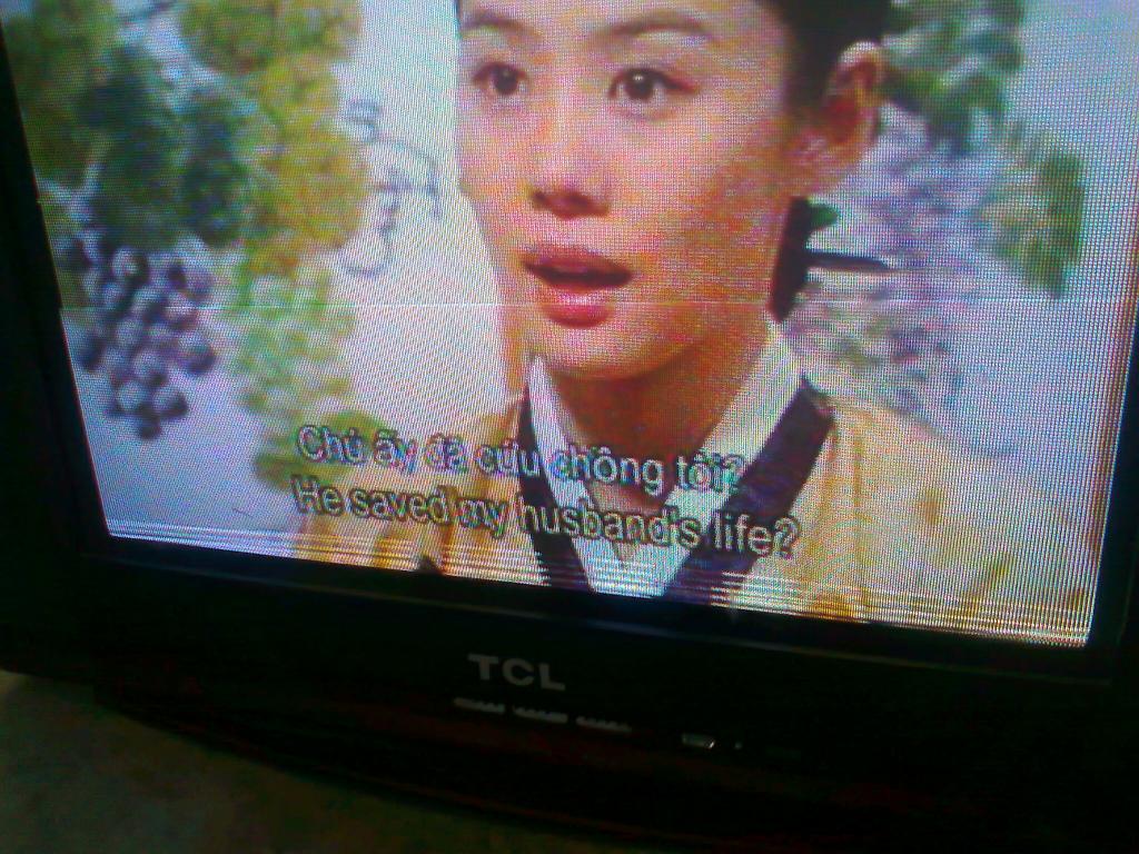

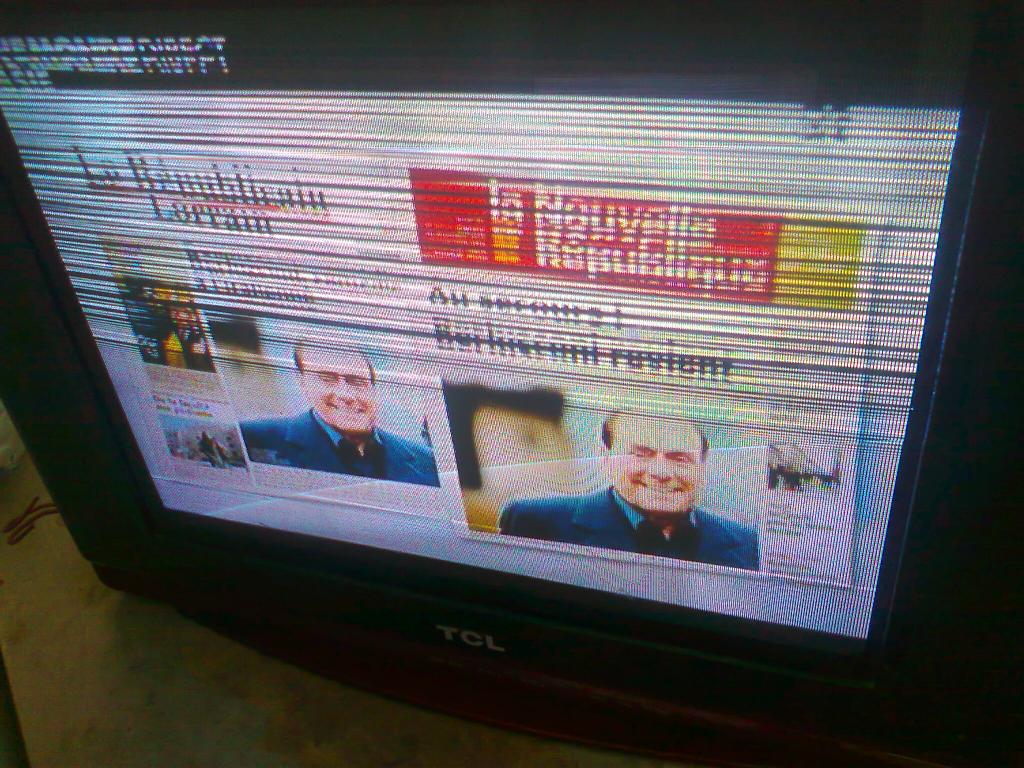

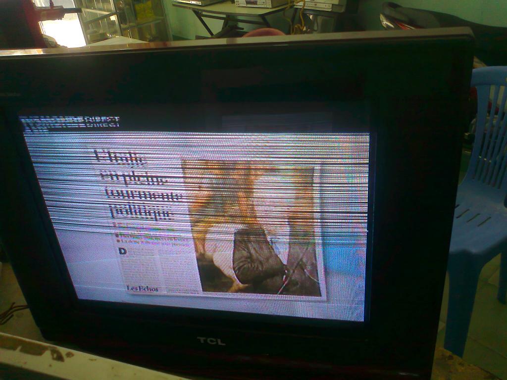

Mong AE giúp đỡ Pan TCL bị sọc ngang màn hình
chào bạn bệnh này mình kg nhớ rỏ tụ vị trí bao nhiêu , nhưng do hỏng tụ 104p nằm nối tiếp với điện trở ở giửa hai chân cắm gióc nhẻ . nhớ thay mới , chúc thành công .Nguyên văn bởi ĐTLêLuân708 Xem bài viếtTCL 21F5EUS chạy ic TDA11135ps/n3/3 chạy vert STV8172A mong AE giúp mình với.mình xin chân thành cảm ơn.[ATTACH=CONFIG]57297[/ATTACH][ATTACH=CONFIG]57298[/ATTACH][ATTACH=CONFIG]57297[/ATTACH][ATTACH=CONFIG]57298[/ATTACH]ĐIỆN TƯ-NGỌC ĐÀN
15A THANH NIÊN ĐỒNG HỚI QUẢNG BÌNH
ĐT 0948203224
bạn thay ic vert đi. hôm trước mình gặp con tclNguyên văn bởi ĐTLêLuân708 Xem bài viếtTCL 21F5EUS chạy ic TDA11135ps/n3/3 chạy vert STV8172A mong AE giúp mình với.mình xin chân thành cảm ơn.[ATTACH=CONFIG]57297[/ATTACH][ATTACH=CONFIG]57298[/ATTACH][ATTACH=CONFIG]57297[/ATTACH][ATTACH=CONFIG]57298[/ATTACH]
