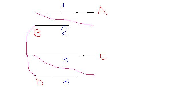

      cho mình hỏi đèn monitor LG 17' yoke mỗi má chia làm 4 múi mình đấu nối tiếp các múi với nhau rồi nhưng sao không lên ánh sáng (kô hiểu nguyên nhân , có khi nào đốt tim bị yếu kô )bạn nào có kinh nghiệmchỉ giúp cảm ơn nhiều
        Đấu jock đèn vi tính:
        21 - 17 - 14 ( một số đèn 14 thì đề nguyên không tách chỉ cắt bỏ mỗi bên 1 - 2 sợi)
        còn tất cả thì ta tách ra dc 2 cuộn trên và dưới, ta chia đôi hai cuộn ra dc 4 cuộn ( có máy sợi lớn chia 1-2, 2-3,5-6,..)
        rồi đấu như hình:
        xong mỗi bên ta đấu đầu b và d lúc thử vặn g2 cao lên chút bật công tắc thật nhanh thấy hình tắt luôn nếu bị xéo thì đấu b với c.
        đèn tq lắp vỉ tq chắc chắn phải nóng tùy cái nóng vừa ko sao có 1 số nóng quá thì kiếm thêm miếng nhôm kẹp thêm vào.
        do đèn vt thường là tring bình và yếu nên để tụ 8-10, đèn vi tính phải lấy mạch có méo gối 14 thì ko có hơi méo cũng dc, rồi cắm t 1-2-3 thay đổi cho hình nỏ ngang vừa ( t2 tg mạnh nhất nhưng nóng sò nhất) ko hết thay tụ thoát ngang từ 304 - 804 càng lớn hình càng co lại.
