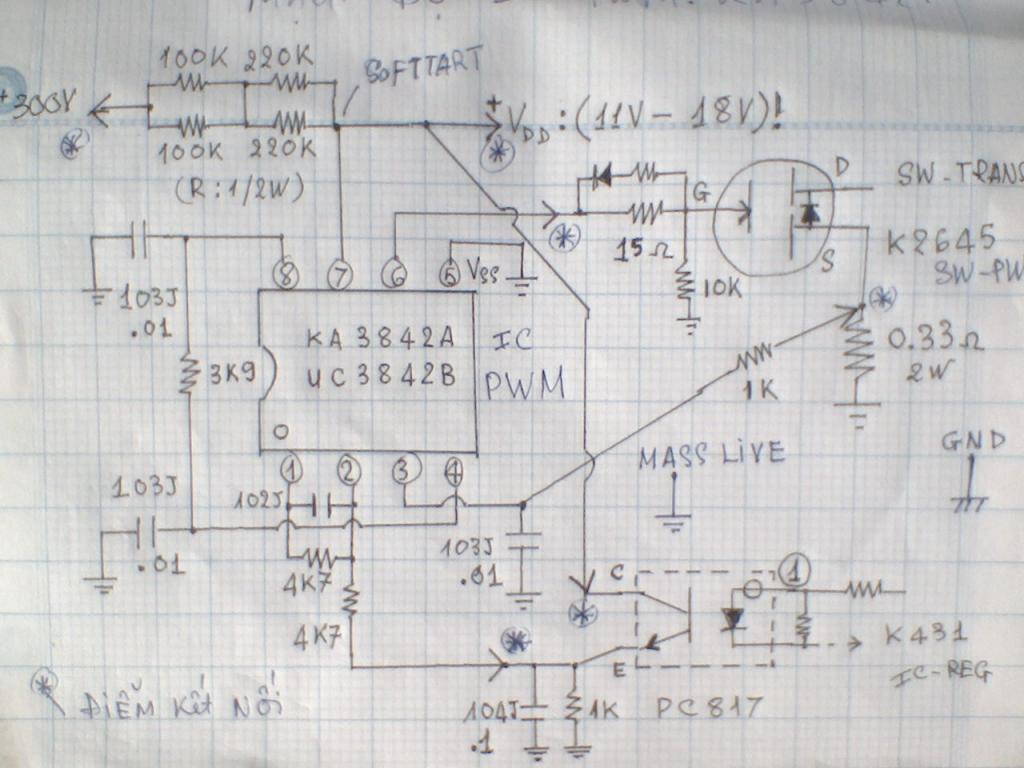

chia sẻ với ae mạch nguồn xung bằng IC PWM 3842+ FET K2645,mạch đơn giản nhưng chạy rất tốt,vừa rẻ,linh kiện dễ tìm mà mình thường độ thay cho: LD7575BBN( lcd monitor); chip SMD 3842; chip 73B08( sạc ipad);chip 2S110(LED TV)....vv giúp ae ở vùng sâu vùng xa nơi rất thiếu lk thay thế khi sửa chữa nguồn ! lưu ý: yêu cầu +VDD= 11V-20V là chạy,nếu thấp hơn ta có thể thay bằng UC3843. phải sửa chân opto cho phù hợp,vẽ và sửa lại mạch nguồn zin một chút ....

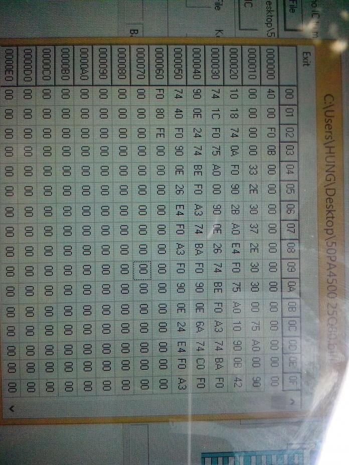

Em đã đọc ra file như thế này mất rất nhiều dữ liệu. Em có hỏi thư anh tâm anpha anh nói bị chết chip. Đổi bo 2500k.Nguyên văn bởi nam viet Xem bài viếtcứ chép vào usb đưa vào máy kđộng xem nó có tự upload ko, còn nữa sao e không khò tháo chip rom ra và chép lại firmware zin trong máy để lưu lại... !? nếu chép ra fw dc thì chưa chắc do lỗi rom đâu !
- 1 like
sửa thay bo thì quá đơn giản nhưng tiến công chẳng dc bao nhiu...e có thể up ảnh của cái bo hoặc tên mấy con chip MCU, EPROM....vv để các ae cùng phân tích tìm khả năng sửa khắc phục xem có dc ko đã !!!???Nguyên văn bởi hunglq Xem bài viết

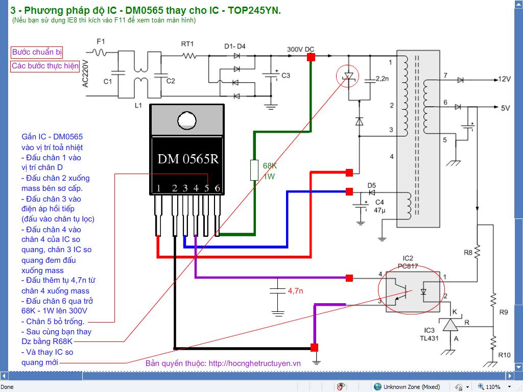

MẠCH ĐỘ NGUỒN XUNG THAM KHẢO: 5L0380R SW PWR
