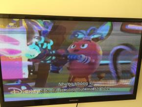

Mình có sửa cho anh bạn chú LCD_LED của LG, bị tèo nguồn. Đã sửa nguồn. Đo các điện áp ra chuẩn (3.5V, 12V, 24V) lắp vào bật máy đã hoạt động, tuy nhiên bị hiện tượng nhòe màu.
Trước đấy bị nổ 2 chú Mosfet nguồn, thay 2 chú khác thì hoạt động ngon!
Mọi người có cao kiến gì giúp mình với?
- 1 like
