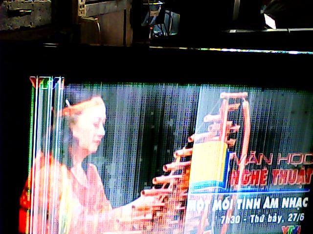

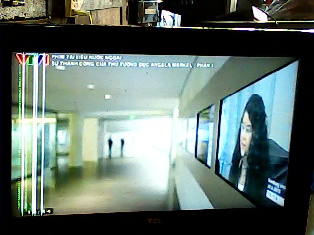

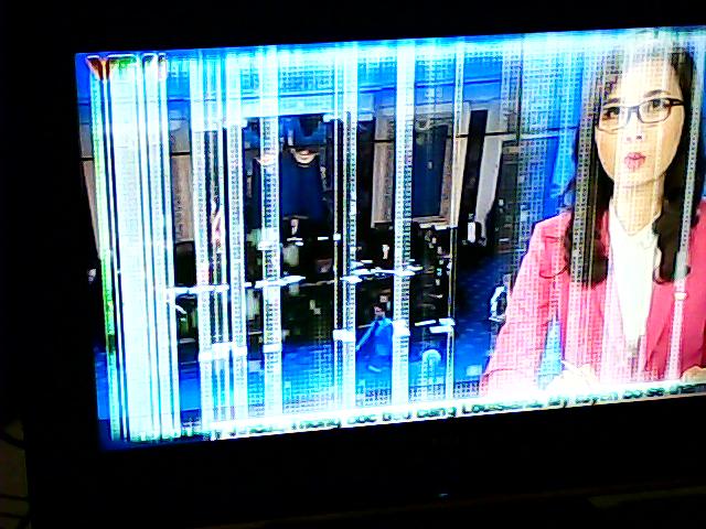

    • Nhờ các AE chuyên LCD...và các cao thủ xem chỉ giáo hộ LCD : TCL_L32E77A3...Lúc đầu mở hình có vệt dọc bên trái...sau 1 lúc lan ra gần khắp màn [như hình dưới ]...Bệnh này liệu có cứu được ko ? và bị ở màn hình ...hay bo Tcom...hay vỉ chính của máy...Xin thành thật biết ơn

                thằng TCL hay bị thế này lắm, thương hỏng con giải mã LDVS hoặc con nguồn cấp cho IC này và panel .nhưng vấn đề là con IC này nằm liền trên panel nên khó thay nên cách nhanh nhất là thay panel
                HN giờ có nhiều chỗ sửa panel được mà
