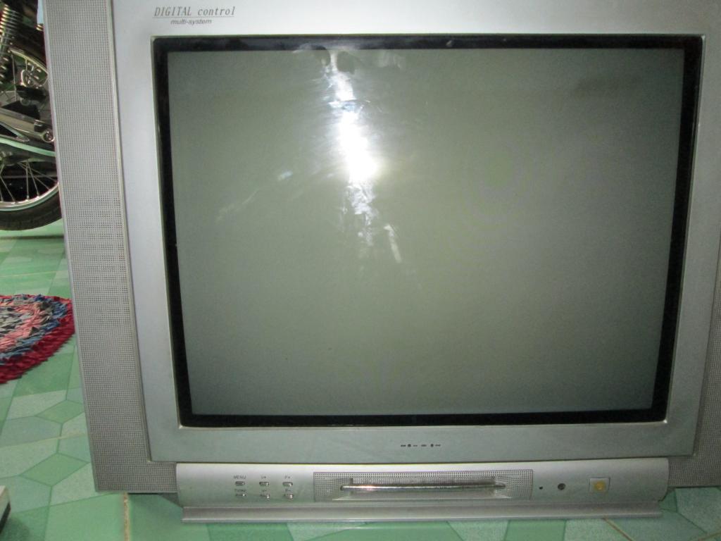

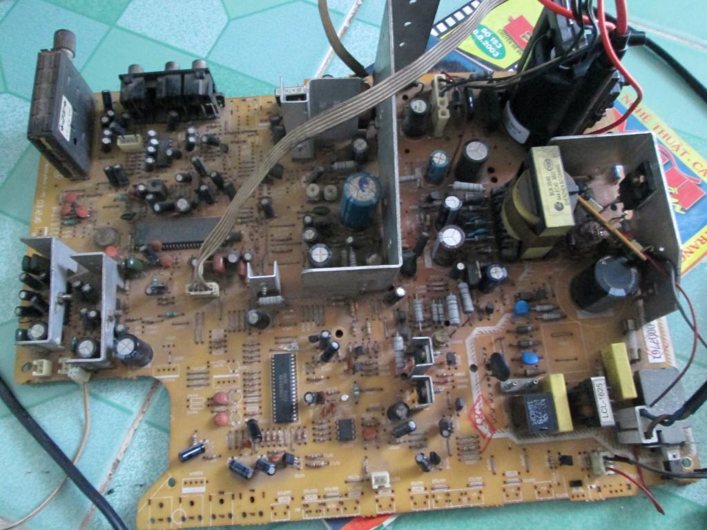

    tình hình là e nhận của khách 1 cái tivi 21" trong tình trạng k lên đèn và bị cháy xèo xèo.mọi thứ e đã làm xong khi ráp vào xem thì mới biết nó chết 1 kênh loa.và e đã thay con cd565cs xong ráp vô mở nguồn k lên.kiểm tra lại thì ở chân bus led báo và led hồng ngoại k có nguồn kiểm tra trans vẫn tốt và 7805 vẫn tốt sò ngang vẫn tốt.mò mẫm cả ngày k ra bệnh.tương chết con lc863524b-50s9(36 chân)thay vô cũng k đc, cho hỏi có ae nào gặp pan này chưa cho e xin chút ý kiến vơi .có khi nào bị chết Rom k ae ma mình mới ra làm nên còn gà lắm.giờ cái tivi này k pít hiệu j nữa chứ,monh ae chỉ giúp nha.thank ae !!!!!!!!!!

    Sửa nguồn trước cho chạy rồi tính tiếp bạn nhé! TV của bạn gọi chung là TV Trung Quốc.

        cụ thể là tivi mình sửa xong chạy bình thường nhưng bị chết 1 kênh loa nên minh thay con ic cd5265cs vô xong mở lên thử thì tivi k lên nguồn.tóm gọn là như vậy bạn ah nó sài ic giải mã là la76810a

          Hỏi câu như không phải thợ nữa. Trả lời nè: Hỏng nguồn thì lại sửa nguồn cho lên đã rồi tính tiếp. Vỉ Tàu thì luay hoay vật lên vật xuống là nó toi thôi.

                    bạn kiểm tra nguồn đi. đo xem có 110v ...chưa?

                          Thì khi chưa thay IC 5265 thì máy đã chạy , nhưng mất tiếng 1 loa, rồi thay IC xong lai mất nguồn!!! vậy mất nguồn là do thao tác sau đó gây ra mất nguồn , có thể IC hư(chập chân nguồn), có thể hàn bị chạm mạch làm nguồn quá tải , ngưng chạy, tháo IC đó ra, để trống chân , kiểm tra thứ cấp phần nguồn, các tụ song song diode nắn ở các đường nguồn (180v), 2 điện trở 120k ở sơ cấp nguồn, opto+ B764(A 1015)

                              Giờ thì làm lại từ đầu phần nguồn thôi. cứ bình tĩnh, nguồn TQ thì dễ nhằn thôi không khó đâu. trước tiên kiểm tra 2 trở mồi 120k, kế đến con B764( A 1015) rồi đến C 3807, rồi đến opto, con C 1815 trước opto, nhìn mấy con tụ song song với diode nắn thứ cấp có con nào ngả màu không , nhất là con ở đường 180v, bên sơ cấp thì kiểm tra con tụ 104 nằm sát con diode 4148 từ biến áp ra, thay thử là nhanh nhất ,, nối cái bóng đèn 220/10w vào B+ 110v để thao dõi coi sò nguồn có chạy chút nào không, nhớ tách FBT ra khỏi B+ khi nào nguồn chạy ổn rồi thì nối FBT vào.
