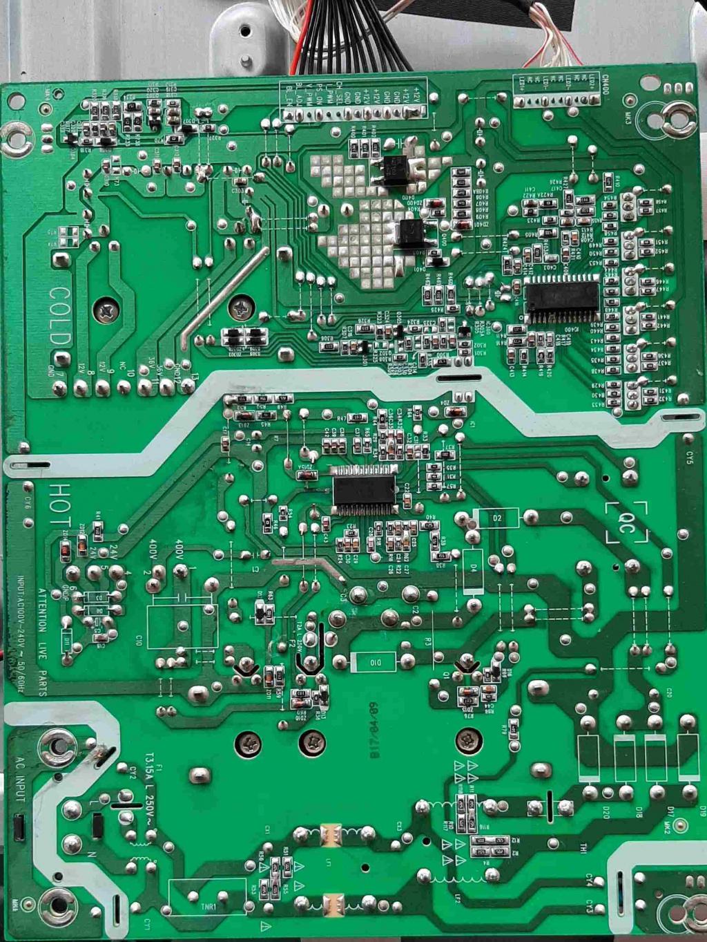

    Lại là em hiện đang làm con Skyworth 49W710, hiện tượng mất nguồn cấp trước 24v, làm mãi vẫn chưa được vậy rất mong được ae giúp đỡ, và cho em hỏi ai có sơ đồ nhìn giúp em con R7 trị số bao nhiêu với ạ, con của em nó đen mờ quá nhìn ko được.
    Nguồn cấp trước của mô hình này chạy ic gì, và mã của Mosfet công suất nguồn? Đầu ra thứ cấp biến áp xung lớn có 3 đường nguồn 12v 24v 36v và có phải đường 24v đó sẽ qua mạch boost lên 66v không?

    Loại này thường hỏng điện trở mồi đi vào chân Vcc của ic (do tác động nhiệt), bạn xem thử R7 có nằm cùng nhóm điện trở mồi không, nếu đúng thì nhìn mấy con kia là biết ngay.
      Là mạch này ạ, ic mờ quá ko đọc được.

        Trở lại với Skyworth 49W710, thông thường người ta sẽ hiểu lầm nguồn cấp trước 24v sẽ cấp cho Main board ở phần thứ cấp (có đánh dấu COLD) cho đến khi bạn tải lên 1 hình (1 mặt) thì mới thấy là 24v ở bên sơ cấp (có đánh dấu HOT). Giả sử bạn đang nói về vấn đề mất cái nguồn này, thì nó là nguồn Vcc nuôi ic dao động (loại Combo tích hợp PFC). Power board thì đa dạng, bạn không nói loại của bạn chỉ có 1 biếp áp xung chính và 1 của PFC, không có biếp áp nguồn cấp trước chạy riêng.
        Và bạn cũng không nói trong quá trình tìm bệnh kéo dài đó bạn đã làm những gì. Để ý thấy trên hình không có dấu hàn chì mới dù board khá cũ. Giả sử là bạn chỉ thực hiện việc duy nhất là đo đạc thì bạn đo được những gì:
        1. Mạch PFC có chạy không dựa trên điện áp của 2 tụ C2, C3 đủ 400v hay 290v?
        2. Điện áp mồi giữa R33, R37 là bao nhiêu? (dẫn áp từ 8 điện trở giống nhau, đấu // + nối tiếp từ đường AC)
        3. Điệp áp hồi tiếp FB (của phần PFC) tại R40 là bao nhiêu?
        4. Đo nguội có nghi ngờ linh kiện nào rò rỉ không?
        5. Mạch chỉ có 1 optocoupler, bạn đo 2 chân bên sơ cấp là bao nhiêu vôn?
