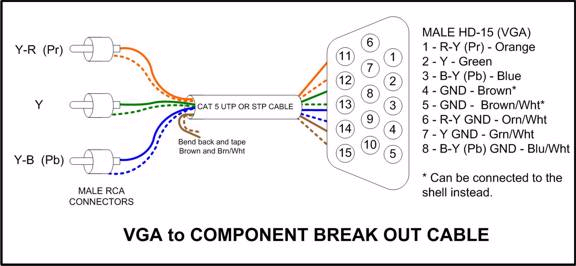

    Mình muốn làm 1 sợi cáp để dẫn tín hiệu từ cổng VGA của laptop sang cổng RCA (component Rb_Y_Rr) của Tivi để xem hình ảnh, film.. có được không? Nếu không thì tại sao? Còn nếu được thì hướng dẫn dùm mình. Thanks !

              VGA to Component em có hình này không biết xài đc không.các bác coi thư rồi chỉ dùm em.em không u đc hình .các bác vào đây coi thử

                  có hình này.bác coi có đc không

                        Sơ đồ của mình thất bại rồi.cho vào màn hình tivi nó nhảy như châu chấu ấy,còn bị chia thành 6 màn nhỏ nửa.Đã thử hết các độ phân giải mà không được....buồn

                          Về bạn tonngokhong, cho mình hỏi là trong sơ đồ của bạn up lên mình xem thấy có 1 connect là Composite sync, vậy connect này vào đâu của Tivi?

                            Đúng mình cũng thấy vậy? cắm 3 duong vào tivi rồi còn 1 đường cắm vào đâu? trong khi tivi chỉ nhận 1 trong 2 đường vào mà thôi???
                              mình làm theo sơ đồ trên nhưng không được
