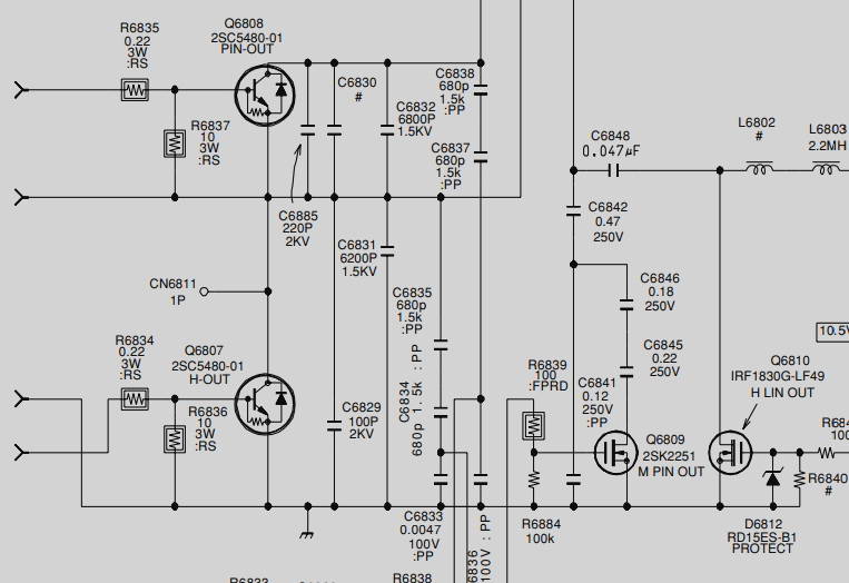

    SONY KV-EX29M87 nhờ cao thủ rúp em.
    Một khoảnh khắc hạnh phúc là một niềm vui bất diệt.
    con này đang hỏng đôi C5480, em tìm sơ đồ mà khó quá!!!mong cao thủ giúp

      alo có ai bit con C5480 tương bằng con nao ko ạ?

        oài, độc thoại như chưa uống thuốc, em ọp cái mạch giông giống, các anh phán rùm em 1 chữ

          Giông giống như này

              Dr Hong ơi ! con sò muội cần khó có thay thế lắm , có 2 con này nhưng sợ kiếm không cọ C3635 và C3641 , bí quá thì muội lấy con C5407 của monitor ráp thêm diode damper thử được không .

                E thui D2578, TT2142 tc 4 con roài.Thanks anh Quocthaibmt, mơi em múc cặp J68..kèm damper rời xem sao,data con zin ice 14A khiếp wé. em hỏi vậy thui chứ con nài em có Schematic anh nao gẹp thì em tặng lun.

                  thì muội thui nó là đúng rồi, em nó nhỏ mà bắt vác nặng chịu sao thấu muội ơi . J6808- J6810 cũng rớt thôi muội ơi .lại phải thêm diode nữa cho J6812 thì may ra chắc ráng nổi đó .

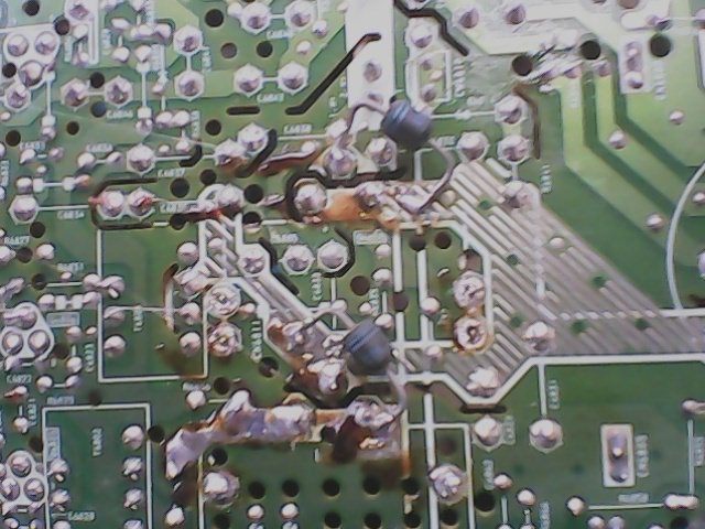

                    con J của em có là số 6815, 6916, nhưng em kẹp diode damper crt21 samsung 3 chân nó chết chưa kịp lên tiếng lun hơ hơ. để mơi vọc tiếp, bị em mắc thi đh, chứ ko con ni 3 nốt nhạc là chít zứ e

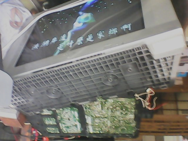

                        thanks a, em thi roài, k A dự 25 điểm, em ở da lat mới về. trọ ở 33 gần ngã 5 đh. tính gọi a cafe nhưng ít giờ quá nên thôi. em độ them damper máy chạy okok

                          cafe thì cám ơn nghen , máy chạy được là tốt rồi , chúc mừng "muội" nghen .
