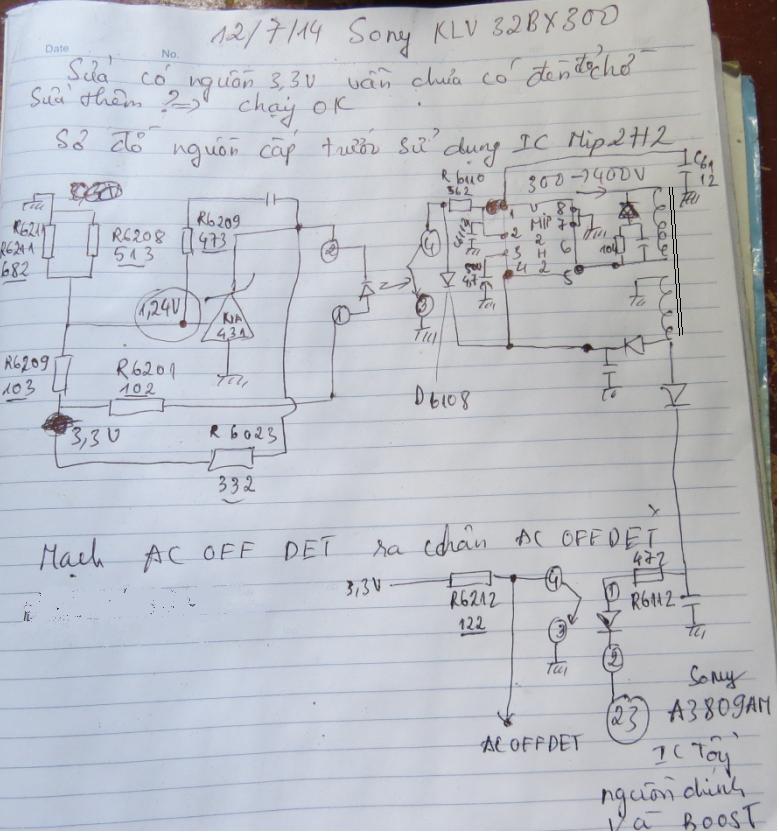

    Ae đã từng sửa qua bo này cho mình hỏi là điều kiện nào của bo nguồn này để bo VXL có đèn đỏ báo chờ
    Bo mất 3.3v cấp trước mình đã xử lý xong đo có 3.3v cấp cho bo VXL nhưng cắm điện vào máy k có đèn đỏ chờ
    Kiến thức còi về LCD nên nghĩ là lỗi bo VXL nhưng thật sự không phải là vậy, khi đem qua chỗ bác Quân chuyên LCD HP thì chỉ cần sửa thêm chút xíu thay 1 con linh kiện gì đó trên vỉ nguồn là máy chay OK.
    Vậy mình muốn hỏi ngoài đường 3.3v stb cấp lên bo VXL cần có đường nào nữa để VXL chạy và cho ra lệnh có đèn đỏ chờ ạ, mình chưa nói tới lệnh mở nguồn nhé
    Kehuydiet092 làm qua con này rồi có giúp đc mình k? Pm mình sđt vào inbox đc k?

      Ngoài đường 3.3vstb thì mình còn nghi ngờ đường ký hiệu AC OFF DET đường này khi cắm điện cũng có 3.3v mình thử bỏ nó ra máy vẫn chạy (Lúc đầu máy k có đèn đỏ chờ mình cũng k nhớ nó có vol hay k vì nghĩ có 3.3vstb là ok rồi)
      còn tất cả các đường khác lên bo VXL=0v,
      mình có vẽ sơ qua thôi, con này chạy 1 con ic chung vừa nguồn chính vừa Boost

            đây sơ đồ con sony , em up lên các bác cùng nhau nghiên cứu , có gì chia sẻ cho ae biết với nhé .

                  Như mạch bạn post lên thì đúng là chỉ cần nguồn 3.3v
                  Nguồn chính lệnh 1 điện áp từ vào chân 3 power_on đường này chia ra làm 2
                  1 Tới chân B đền Q6254 mở Điện áp audio_12v + REG_12V
                  2 tới IC 6151 mở nguồn 5v
                  Thực ra từ đầu bạn chập chân 1 với chân 3 socket nếu đo thấy đủ các đường điện áp 12v 5v là ok. Làm nguồn cũng không nhất thiết phải cần bo mạch chủ ( Đủ điện áp + không sụt dòng là ok )

                    Bộ nguồn này chắc ko giống máy của bạn delete,vì nó ko có bộ tạo nguồn cấp trước và mạch boot.Bộ nguồn này đơn giản hơn vì nó chỉ có 1 biến áp chính tạo ra nguồn 12v 5,8A và 1 mức nguồn nữa qua IC 6151 thành 5V cấp cho bo T-Con.Từ nguồn 12v 5,8A này sẽ chia ra nhiều nhánh khác nhau: 1 nhánh trực tiếp cấp cho khối tạo đèn nền,nhánh khác qua Q6151 cấp 12v cho công suất âm thanh và vỉ chính,nhánh nữa qua Q6152 + IC6152 hạ thành 3,3v STBY.Về phần bảo vệ nó có 1 mạch dò mức điện lưới đầu vào để khống chế lệnh power on thông qua đường AC-OFF-DET và đèn nền thông qua chân BL-ON,khi điện lưới đầu vào thấp hơn mức thiết kế thì Q6255 sẽ mở kéo chân AC-OFF-DET Và BL-ON xuống mức thấp,khi đó vỉ chính sẽ chuyển trạng thái power off và khối đèn nền cũng ngừng làm việc vì mất lệnh BL-ON.Máy của bạn delete tuy ko giống sơ đồ này nhưng mình nghĩ nó cũng lỗi trên chính đường AC-Off-DET này,khi mở máy có 3,3V STBY nhưng đường này ở mức thấp,vỉ chính hiểu là nguồn vào có sự cố,vì vậy mà nó ko thiết lập đc chế độ chờ khởi động.Anh bạn thợ kia chắc lại nối tắt chân 3 4 của so quang PH6200 khiến Q6255 luôn khóa,làm như vậy sẽ cô lập đc mạch dò mức điện lưới đầu vào bên sơ cấp.

                      Theo mình nhìn thì ko phải vậy bạn ạ: lệnh Power on thông qua 1 con Q đệm là Q6254 sẽ điều khiển cực B của Q6151 cấp 12v cho vỉ chính và cs âm thanh,IC 6151 đc điều khiển tại chân 4 thông qua lệnh T-con ON để cấp 5v cho t-con.Đường power on còn qua D6159 vào chân 1 IC6151,nó có cái nhánh này múc đích chỉ là nếu có sự cố làm đường power on áp quá cao,hơn mức cho phép thì áp này qua diot D6159 sang đường nguồn của IC6151.

                              Lệnh Power ON chỉ điều khiển mở 12v cấp cho vỉ chính và cs âm thanh,ko điều khiển mở IC6151.IC này đc điều khiển qua lênh T-con ON.Theo mình nghĩ bộ nguồn này khi máy chạy bt thì cả 3 đường gồm : power ON , T-con ON, BL-ON đều ở mức cao.
                              Bạn delete: có thể bạn cách ly mất áp 3,3v đường AC-OFF-DET khi máy nó đã báo đèn đỏ (tức là vỉ A đã thiết lập đc chế độ khởi động,vì ngay lúc cắm điện nó đã thấy AC-OF-DET và BL-ON ở mức cao rồi),hơn nữa đường này và đường BL-ON phải cùng ở mức thấp( vì cùng đc điều khiển bằng Q6255) thì vỉ chính mới ko khởi động.
