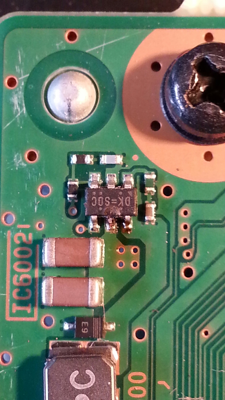

                            SONY hư nguồn cấp trước, nhờ ae tư vấn... có tí hình
Name:	2014-11-20 14-42-25.jpg
