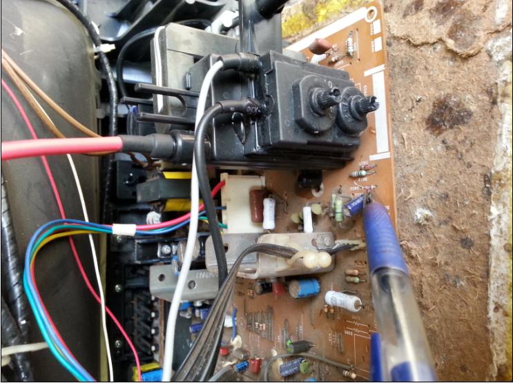

SHARP 21L-FG1BV IC tổng là IXB953WJZZ nguồn STR 5453A hôm trước mình thay playback máy chạy tốt rồi nhưng giờ lại bị hiện tượng như thế này,mở lên máy chạy có hình ảnh bình thường một chút máy cúp xuống bấn mở trở lại lên bình thường, mình đã cách ly chân 63 protec thì máy chạy rồi mất hình lại có trở lại hát một chút mất hình rồi có lại khi mất hình thì đo dao động vẫn còn a,e nào làm qua rồi chỉ giúp mình xin cám ơn
Bác chịu khó lần theo chân 63 xem ...Bác cddooof chưa có gì để lại MailNguyên văn bởi hoanglam1976 Xem bài viếtSHARP 21L-FG1BV IC tổng là IXB953WJZZ nguồn STR 5453A hôm trước mình thay playback máy chạy tốt rồi nhưng giờ lại bị hiện tượng như thế này,mở lên máy chạy có hình ảnh bình thường một chút máy cúp xuống bấn mở trở lại lên bình thường, mình đã cách ly chân 63 protec thì máy chạy rồi mất hình lại có trở lại hát một chút mất hình rồi có lại khi mất hình thì đo dao động vẫn còn a,e nào làm qua rồi chỉ giúp mình xin cám ơnThuần, An Lư, Thủy Nguyên, Hải Phòng
hình như nó bị RGB đó bác thuần ơi bởi vì khi mất hình đo điện thế đốt tim vẫn có, điện thế đo ở ba tia từ 150V tăng lên 180V khi máy chạy thì nó giảm xuống khoảng 150V. mail của e là hoanglammyductay@gmail.comNguyên văn bởi thuancoi1974 Xem bài viếtBác chịu khó lần theo chân 63 xem ...Bác cddooof chưa có gì để lại Mail
Cho vỉ sang Đèn khác thử phát được không ?Mình hay dùng 1 Đèn 14" 7 Chân-và 1 Đèn 16" 9 chân để chuyên thử ..Dây Lái Mình dùng 1 loại TQ và 1 Loại TCL chẻ ra tiện cắm cho 1mootj số Vỉ...Nguyên văn bởi hoanglam1976 Xem bài viếthình như nó bị RGB đó bác thuần ơi bởi vì khi mất hình đo điện thế đốt tim vẫn có, điện thế đo ở ba tia từ 150V tăng lên 180V khi máy chạy thì nó giảm xuống khoảng 150V. mail của e là hoanglammyductay@gmail.comThuần, An Lư, Thủy Nguyên, Hải Phòng
Gởi ông cái hình, con này cũng thay cục 1433, máy chạy tí cụpNguyên văn bởi hoanglam1976 Xem bài viếtSHARP 21L-FG1BV IC tổng là IXB953WJZZ nguồn STR 5453A hôm trước mình thay playback máy chạy tốt rồi nhưng giờ lại bị hiện tượng như thế này,mở lên máy chạy có hình ảnh bình thường một chút máy cúp xuống bấn mở trở lại lên bình thường, mình đã cách ly chân 63 protec thì máy chạy rồi mất hình lại có trở lại hát một chút mất hình rồi có lại khi mất hình thì đo dao động vẫn còn a,e nào làm qua rồi chỉ giúp mình xin cám ơn

Nguyên văn bởi thuancoi1974 Xem bài viếtCho vỉ sang Đèn khác thử phát được không ?Mình hay dùng 1 Đèn 14" 7 Chân-và 1 Đèn 16" 9 chân để chuyên thử ..Dây Lái Mình dùng 1 loại TQ và 1 Loại TCL chẻ ra tiện cắm cho 1mootj số Vỉ...
nếu thế mình thử vỉ 21 và 29 in bằng đèn đó liệu có bao giờ bị đánh chết đèn ko a ?ĐIỆN TỬ ANH TUẤN
MAIL :anhtuan82.tivi@gmail.com
21 vô tư ..Mỗi Đèn Mình dùng 2 bộ dây trẻ rời ...TOSHIBA-TQ ...và TCL-PANASONIC...29 Bệnh nặng thì thợ phải Mang cả Đèn ..Nguyên văn bởi anhtuan.vtv3 Xem bài viếtnếu thế mình thử vỉ 21 và 29 in bằng đèn đó liệu có bao giờ bị đánh chết đèn ko a ?Thuần, An Lư, Thủy Nguyên, Hải Phòng
haizz . vẫn chưa bác ơi . em mua cục 1433x như bác nói mà cũng vẫn bị vậy . tụ phần ngang em thay hết rồi đã cắt dọc mà vẫn không dc . có khi nào nó bán cục dỏm cho em không bác nhỉ ????Nguyên văn bởi hoanglam1976 Xem bài viếtbác kiếm có playback chưa máy mình đóng cục 1433X đó máy chạy được bác ơi
