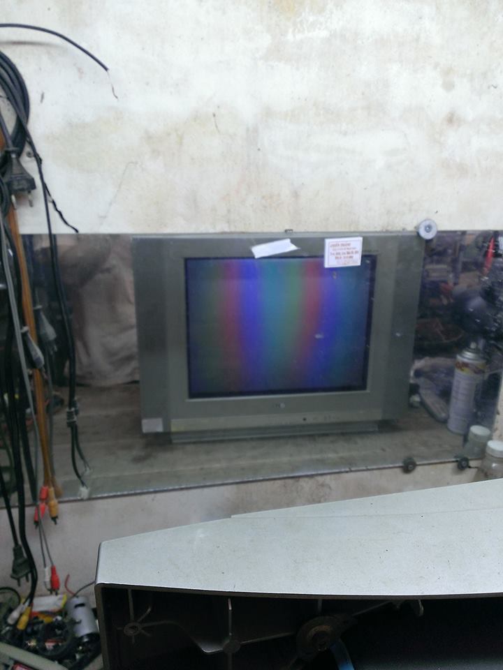

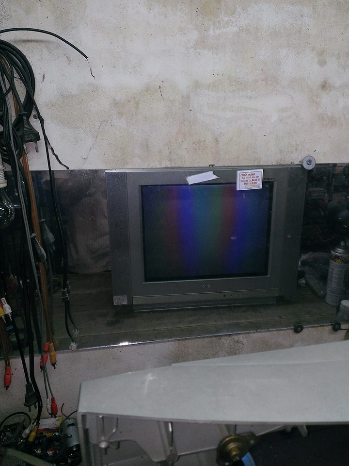

Chào các Bác.
Em đang có 1 ca hiểm nghèo mong các bác giúp sức cho em nhé!
tivi LG model RT-21FB70V chạy tổng 9381, nhớ 24c16, giải mã 9859, mành 78040,, tình hình em nó mất hiển thị khi tăng g2 lên chỉ hiện như hình dưới đây.
Và con em sam sung này nữa ạ! CS-21K30MG, ic gải mã 9594, mành 78045,... em nó hiện tại chỉ có tiếng, mất hiển thị, khi tăng G2 lên cao thì hiện đường hồi. Bác nao có cao kiến gì tư vấn giúp em ạ!
EM làm 2 em này mây ngày rồi mà chưa dc,Ngheo ma co tinh
