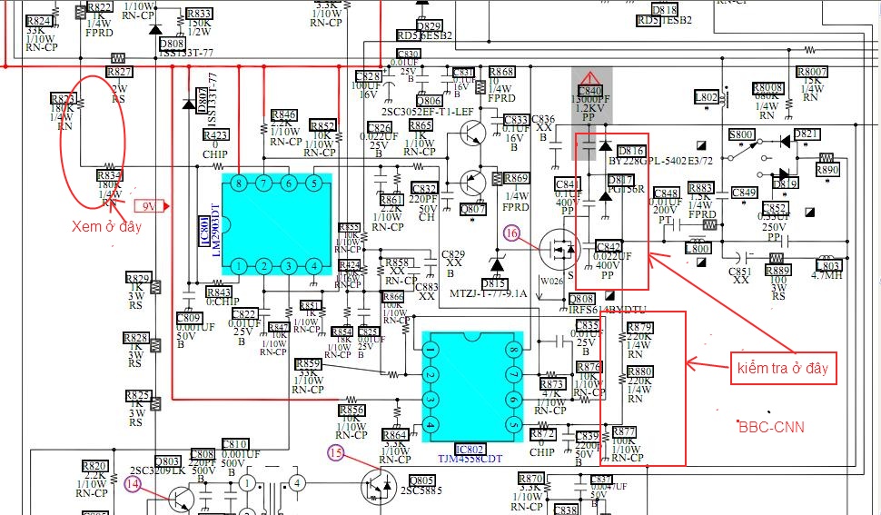

    chào các anh em trên diễn đàn.cho mình hỏi pan bệnh tv sony ha 212....,bệnh méo gối.mình đã thay thử ic 4558,ic 2903,sò i r f 614.và 2 tụ mắc vào cự đ của sò trường,2 bóng thuận ngược.nhưng vẫn bị co 2 bên (meo goi).khi máy chạy sò trường ko nóng.chân G đo 5,5v dc.khi hở chân này thì dãn ra,tất vẫn bị méo gối.mình đã gặp rất nhiều nhưng chưa sửa được,chỉ biết đệm tụ vào cưc D va S ,nó có dãn nhưng ko thẳng.1 số khách đồng ý.cũng có người o đồng ý thì bảo bó tay.mình rất đau đầu về căn bệnh này.mong các anh các chị đi trước chỉ bảo em để hóa giải căn bệnh này.em xin đợi cao kiến.(nhưng lk thay đều lấy ơ máy đang chạy,chưa thay thử ic tổng,vì ic dán, vuông)..mình đã mất nhiều thời gian rồi.mà vẫn bó tay
    Mạch méo gối của SoNy kha phức tạp. Bạn vào service chỉnh méo gối thì xung EW tại chân 2 của 4558 có thay đổi không . Mình cũng thường gặp một số bị đứt hoặc rỉ mạch in hoặc đứt R như hình bên
