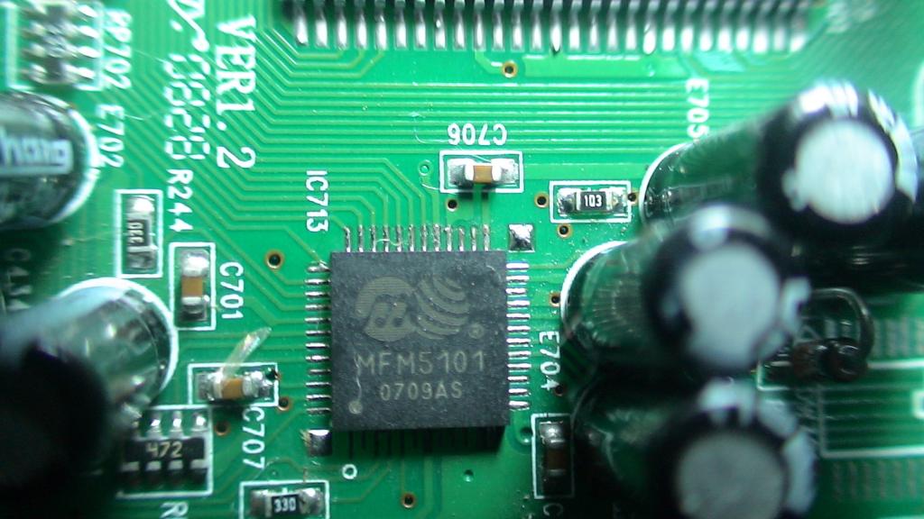

đầu Arirang 36L bị mất âm thanh
    Nguyên văn bởi congnhiem Xem bài viết
    minh gap pan nay roi , may bi loi rom ban chep rom lai la ok
    Xác nhận, bị lỗi ROM, chép lại ROM đi bạn
      Chao tat ca! Minh lam xong pan arirang mat am thanh midi rui. Nghien cuu 2 tieng dong ho day. Ko phai do loi rom dau. Bi ho ic 5101 han chan lai la ok thoi. Lay may kho chan that deu roi lay mo chi hàn that ki xung quanh. Chuc cac ban thanh cong nha.
        Nguyên văn bởi dientuhai Xem bài viết
        vậy là bạn may mắn, còn mình cũng hàn chấm lại ic 5105 rồi mà vẫn vậy,nên đành phải gởi nhờ trạm bảo hành đến giờ cũng chưa xog.
        chúc bạn vui.

          -- nếu máy bạn dọc dc đĩa Midi tốt, có hình và chữ bình thường thì chỉ cần thay ic MFM5101 là OK.
          mình vừa thay xong nè !

                              bạn kiẻm tra kỉ đương 3v3 đi sẽ ok.
                              • #30
                                hu 5101 chaccu rui muh cac bac chi ve lung tung ! kiem tra 3.3 v o chan tu c706 co thi nho ic thay moi nhe ban ! chucthanh cong
