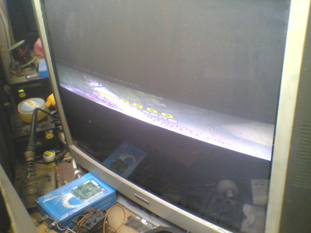

    mình nhận con tô 2539uh suất đông âu nó bị bệnh như sau mới đầu nó bị vệt sáng ngang sau đó mình hàn lại ic mành và tổng thì nó có hình nhưng nó mở chỉ 5cm các bác giúp với cám ơn nhiềuClick image for larger version

    kiểm tra kỹ lại ic mành...kick thu xem có bung ra ko? Dao động mành có kô? 3 nữa là đã kiểm tra kĩ yoke chưa? hỏng yoke cũng có hiện tượng trên...chúc thành công.

      thank các bác nhé làm xong rồi nó bị hỏng tụ gần ic tổng mệt lắm mãi mới tìm thấy

            mình đã từng làm pan này,nó là con tụ có trị số 50v1mf hoạc 50v4,7mf(mình ko nhớ rõ),nó gần ic tổng,nó thuộc mạch tạo dao động mành của ic tổng,nếu để ý thì thấy nó có màu khác với các con tụ khác (kinh nghiệm,nếu ko xác định đc thì cứ thay thử lần lượt các con tụ có 2 trị số trên xung quanh ic tổng)

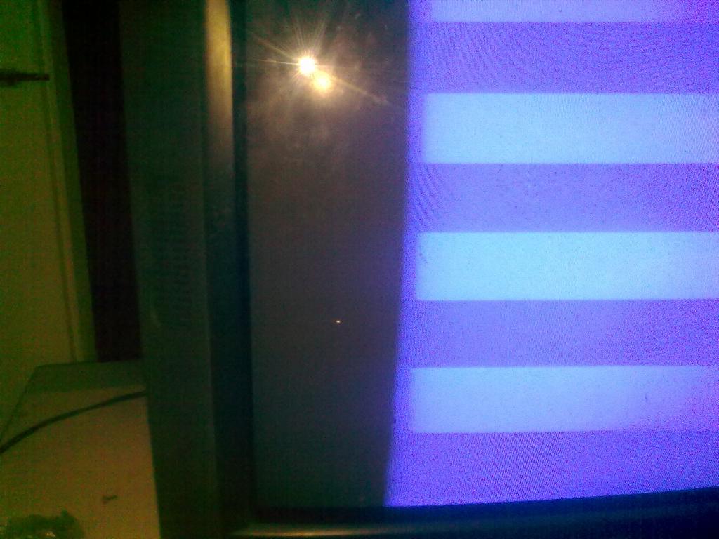

              bạn ơi mình cũng bị như vậy nhưng toàn bộ màn hình bên phải màu xanh hết.âm thanh vẫn ok lắm.nhưng khoảng 10cm ben trái màn hình có hình lờ mờ nhưng
              nó tối lắm chỉnh cao áp thì chỉ cái thiện dc kh dáng kể.dùng chế độ AV cũng vẫn vậy Click image for larger version

ID:	1374559ban có cách nào giải quyết đc cho mình kh giúp mình với (toshiba model 2539UH) bạn cố gắng nhé thank
