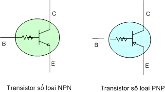

Ti vi samsung 21'' màn hình phẳng bị mât nguồn cần trợ giúp

Nguyên văn bởi huik472001 Xem bài viếtcó phải con này ko anh sơn
- bạn k/tra xem có phải chân B nó về xữ lí ko ?
thường thì những con trans do xữ lí điều khiễn phần nhiều là transistor DTC or DTAChỉ có thể là tương đối
yh: hoangondesign
Nguyên văn bởi huik472001 Xem bài viếtcó phải con này ko anh sơn ,con này nhận lệnh tắt/mrờ của vxl phải ko anh.thanks anh nhéChỉ có thể là tương đối
yh: hoangondesign
Nguyên văn bởi Amoled Xem bài viếtĐầu ra ở cầu diode nguồn 1 chiều.kim đồng hồ cứ dao dộng lên 150v rùi xuống 110 v.các chân ra của IC nguồn đều không có vôn.Diode quanh đó đều kiểm tra và ko có hiện tượng hư hổng
IC nguồn Là W6750s chứ không phải 5Q0765.xin lổi Lúc nảy mình nhầm máy khác
